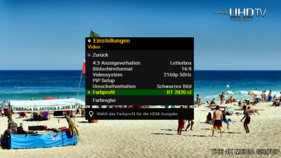

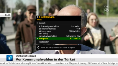

also ich habe an den Fabprofilen nichts geändert. Das Problem ist ja "nur" dass die Menü-Helligkeit zu niedrig ist bei HDR-Sendern, denn wenn das TV HDR erkennt schatet es in den HDR Modus und da wird dann das Neutrino-Menü weiterhin ohne HDR auf das TV-Bild drauf geklatscht = da kann das TV keine zusätzlichen HDR-Informationen zu lesen = es bleibt dunkler als das TV-Bild von dem der HDR-Modus die zusätzlichen Informationen zur HDR-Darstellung aus dem Stream hat.
Ich gebe zu auch nicht wirklich an der Helligkeit bzw den OSD Farbeinstellungen wie unter Theme bearbeiten möglich rumgespielt. Ich würde es aber für logisch halten, dass wenn ich die Balken der 3 Farben alle nach rechts schiebe, also soweit wie geht um dennoch die eigentliche Farbei beizubehalten, dann wird das Menü dadurch kräftiger und heller = sieht normal sicherlich sche!sse aus, aber mit der "automatischen Abdunklung" durch den HDR-Modus wieder in Ordnung. Wenn sich nicht tatsächlich irgendwo allgemein die Helligkeit einstellen lässt. Gefunden habe ich dazu nichts, aber irgendwo muss die allgemein verwendete Helligkeit doch auch hinterlegt sein. Noch idealer wäre natürlich die Menüs im HDR-Format zu übertragen, aber ds würde ich für deutlich schwieriger halten.
Re: Menüdarstellung UHD Sender auf HDR-Fernsehern zu dunkel
bei mir wird wenn ich das profil bt2020cl statt bt709 aktiviere das menü heller
leider kann ich keinen screenshot machen .. da dieser nur 8 bit ist .. das macht bei 10 bzw.12 bit
keinen sinn da man den helligkeitsunterschied nicht sieht :open_mouth:
im obrigen beispiel des screenshot ist das menü auf dem tv heller als oben dargestellt
aber es wäre schon schön wenn man die farben separat im farbprofil bt2020cl einstellen könnte
denn mitunter ist mir das zuhell und mit den farbtonregler spiele ich nicht so gerne rum
dann bekomme ich wieder probleme mit dem farbprofil bt709 .. ich habe zwar meinen tv so abgestimmt
das die farbtonregler der box auf standard stehen .. aber vllt. liest ja hier der weihnachtsmann mit.
info .. vom @bot_jokel :laughing:
