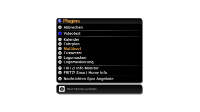

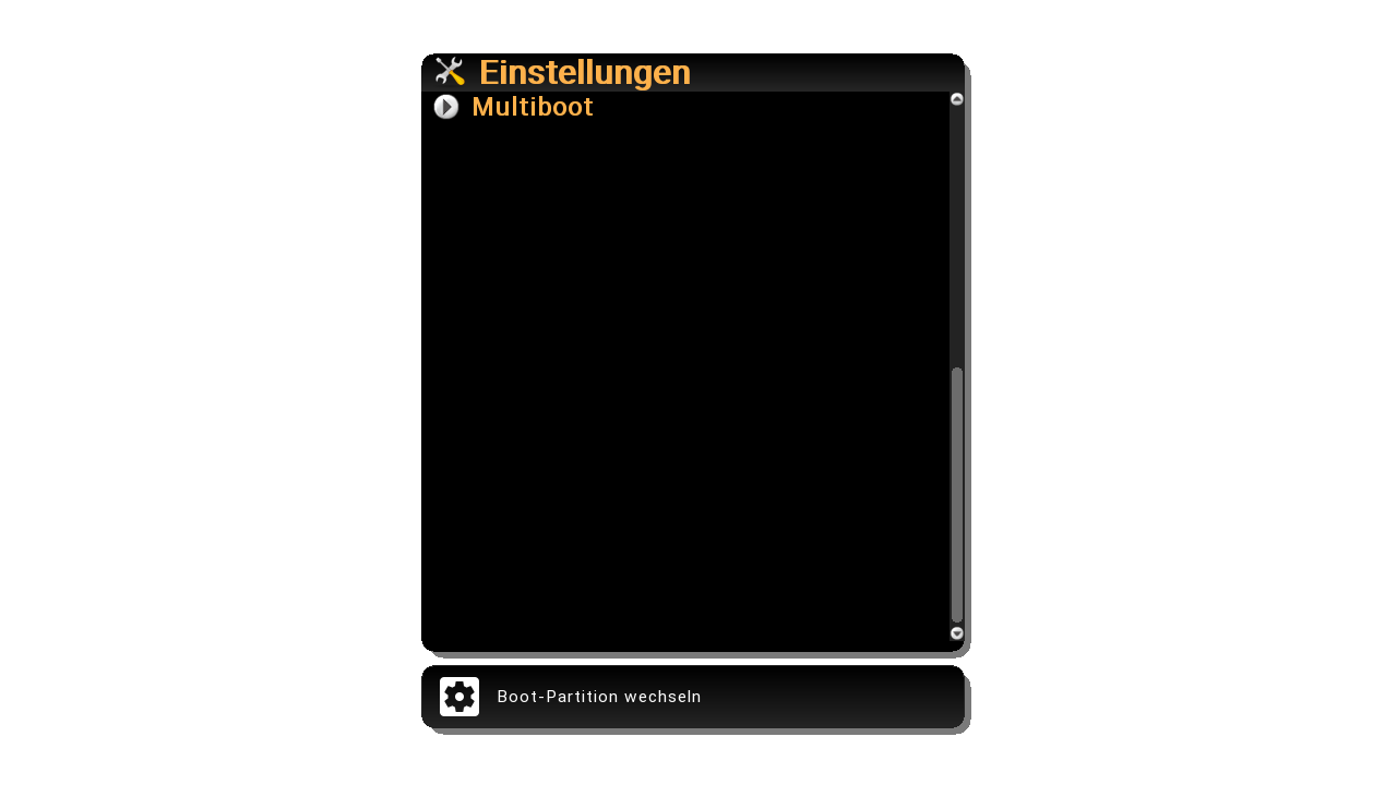

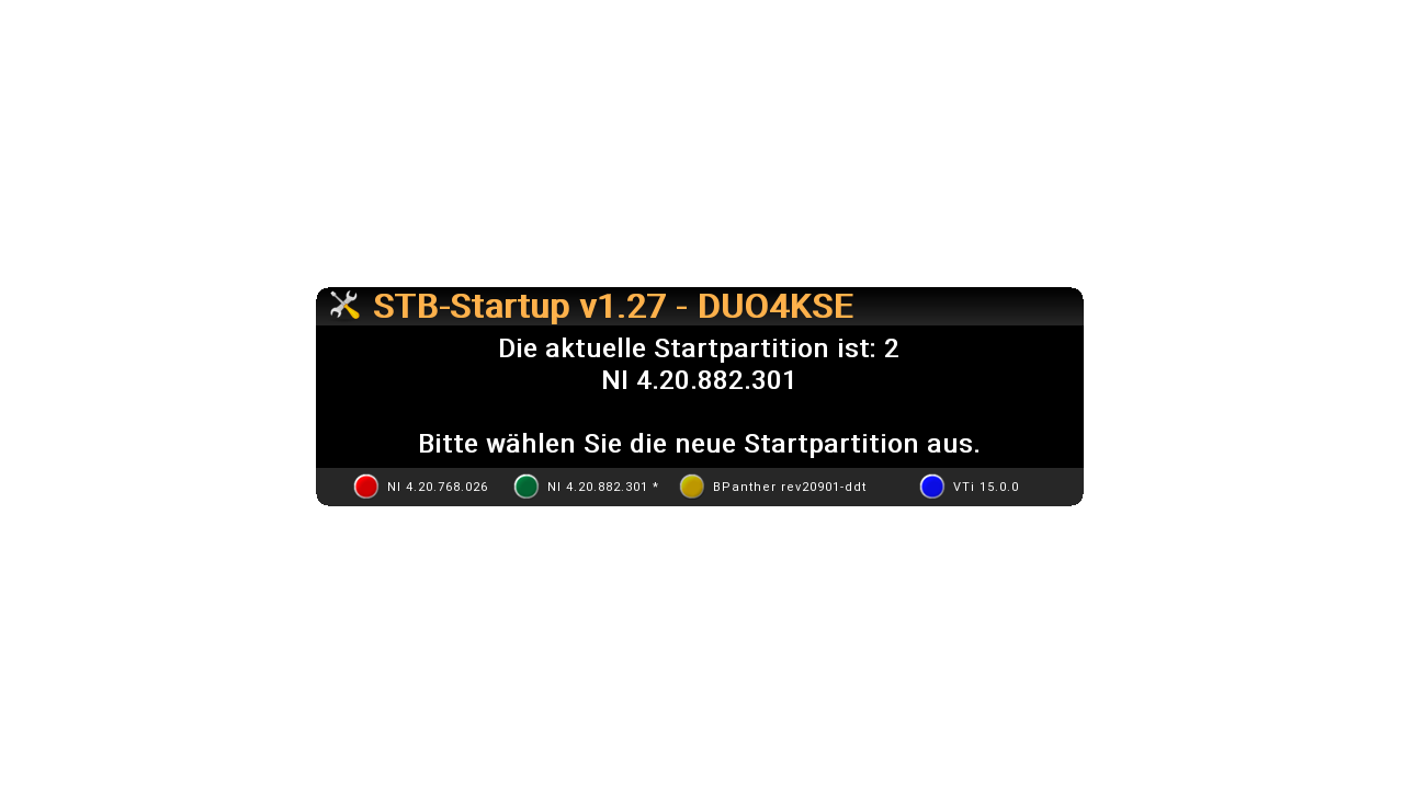

DJHarty hat geschrieben: Sa 30. Nov 2024, 23:28eine andere Partition booten?
unter Einstellungen zu finden "Multiboot" und Plugins gibt es genug man(n) muss diese sich nur selbst hübsch machen und Neutrino genau wie Enigma nach den eigenen Wünschen einrichten :ok_hand:

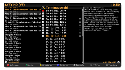

Sieht gut aus, Autotimer macht mehr, er durchsucht den EPG jeden Tag und programmiert selbstständig neue Folgen in den Timer. Das ist sehr praktisch.
Aber sieht ansonsten echt nicht so schlecht aus.
tannen hat geschrieben: So 1. Dez 2024, 10:54 Edit: auch Serienaufnahmen lassen sich mit Neutrino aufnehmen mit einer VU+ mit 8 virtuellen Tunern
Box: VU+ Uno 4K SE Cable
