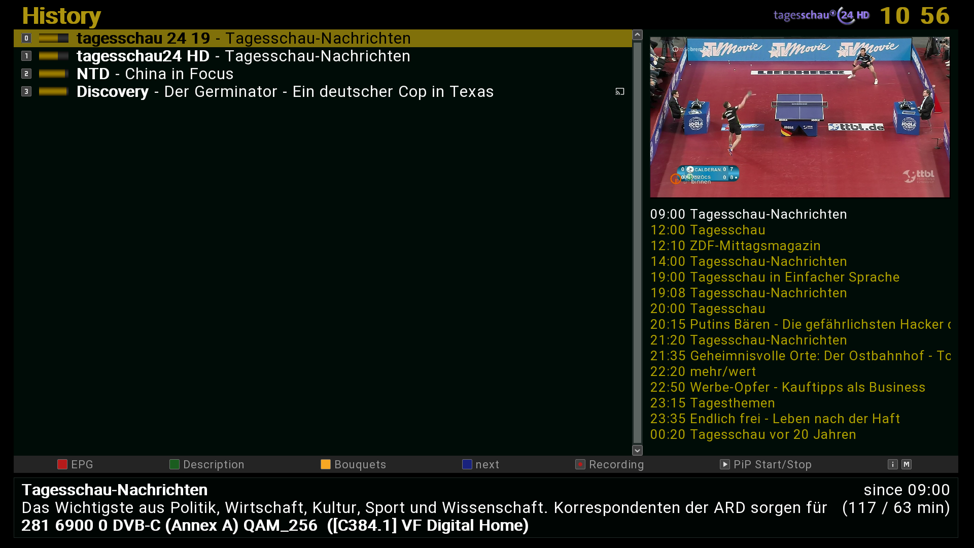

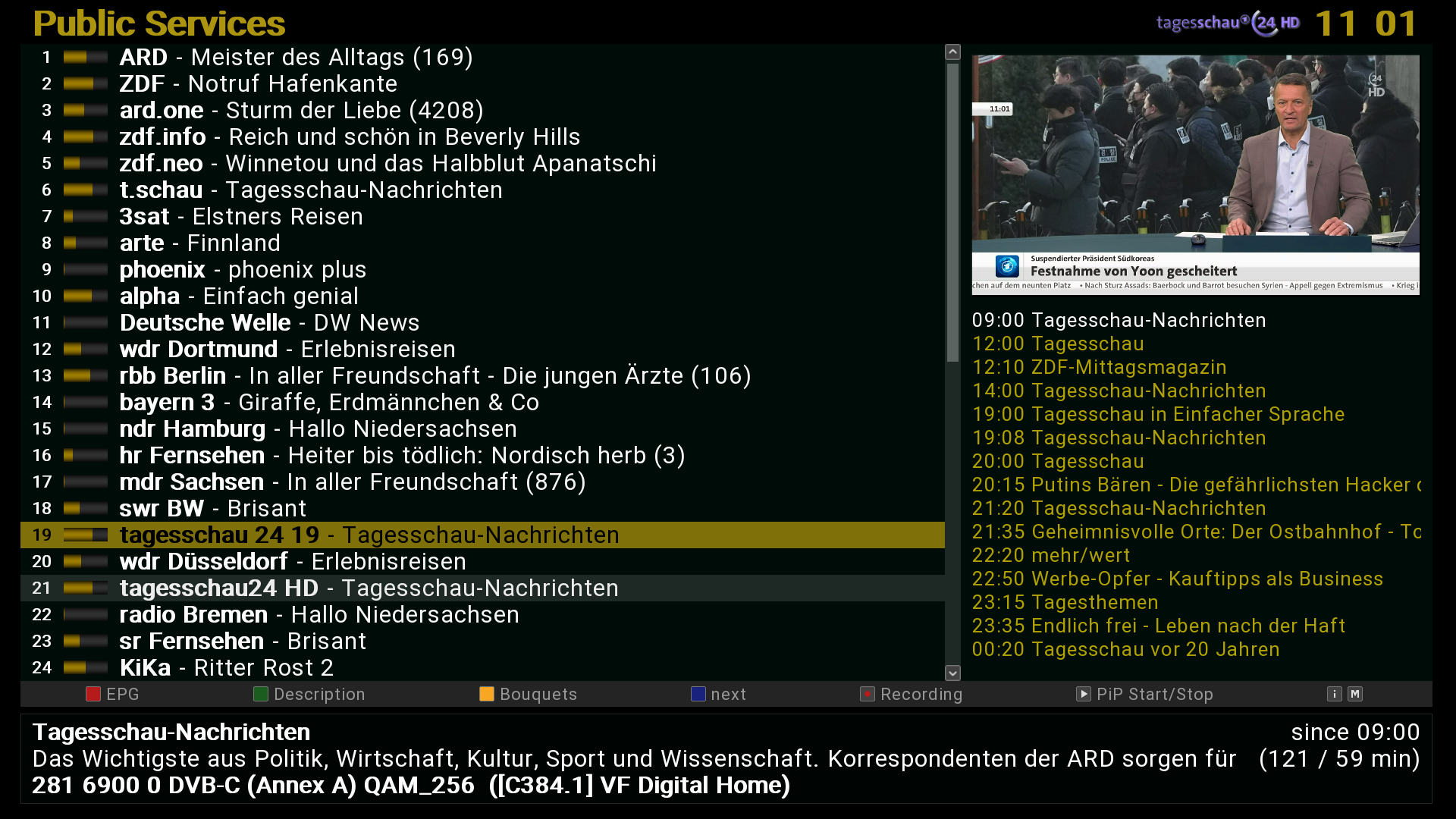

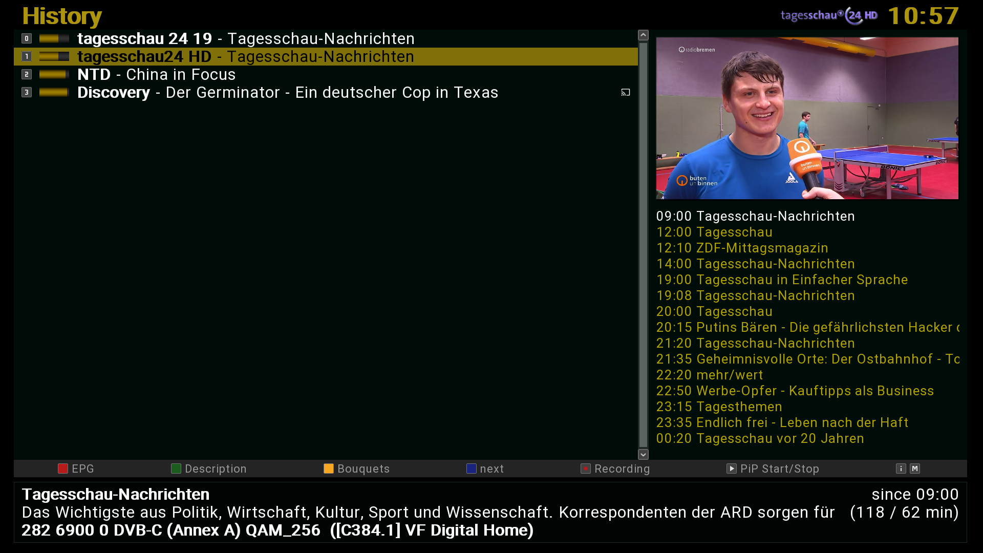

Bei Kabel geht es nicht, habe mal getestet mit tagesschau24 HD der liegt bei mir (Vodafone West) auf 282MHz und sowohl mit 281 wie auch mit 283 direkt kein Empfang mehr beim Signaltest. Was aber funktioniert ist anstelle von 282(000)MHz eine leichte Abweichung von 2819(00)MHz. Den Transponder habe ich manuell in der services.xml eingetragen, da ist der Empfang dann gegeben. Gelöscht habe ich den Wert num= für den doppelten Sender, das tut der Funktion aber keinen Abbruch, der Sender verhält sich normal
 services.xml:
		</TS>
		<TS id="2722" on="f001" frq="281900" inv="2" sr="6900000" fec="0" mod="5" sys="2">
			<S i="2887" n="tagesschau24 19" t="19" s="0" f="4"/>
		</TS>
		<TS id="2722" on="f001" frq="282000" inv="2" sr="6900000" fec="0" mod="5" sys="2">
			<S i="2887" n="tagesschau24 HD" t="19" s="0" num="454" f="4"/>
			<S i="2889" n="ARD alpha HD" t="19" s="0" num="457" f="4"/>
			<S i="288a" n="SR Fernsehen HD" t="19" s="0" num="464" f="4"/>
			<S i="c355" n="SPORT1+ HD" t="19" s="1" num="494" f="4"/>
			<S i="c367" n="AXN Black HD" t="19" s="1" num="575" f="4"/>
			<S i="c392" n="HOME &amp; GARDEN TV HD" t="19" s="1" num="581" f="4"/>
			<S i="c3ab" n="BILD HD" t="19" s="0" num="471" f="4"/>
		</TS>
bouquet.xml:
               einfach die vorhandene Zeile doppeln, Frequenz und Name anpassen wie in der services.xml.
                <S i="2887" t="2722" on="f001" s="3841" frq="2819" n="tagesschau24 19"/>
		<S i="2887" t="2722" on="f001" s="3841" frq="2820" n="tagesschau24 HD"/>
ja und dann können die beiden identischen Sender sogar im gleichen Bouquet abgespeichert sein in der ubouquet.xml:
		<S i="2887" t="2722" on="f001" s="3841" frq="2819" n="tagesschau24 19" un="tagesschau 24 19"/>
		<S i="6eb2" t="3fd" on="1" s="192" frq="11523" n="WDR HD Düsseldorf" un="wdr Düsseldorf"/>
Kanalnummern werden ganz korrekt nach Position im Bouquet vergeben (verschiebt man den Sender wird die Kanalnummer angepasst (so hab ich das eingestellt)
