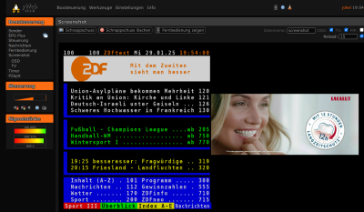

kannst du mal einen screenshot machen .. damit man mal eine vorstellung hat
wie es bei dir aussieht. also sowas ..

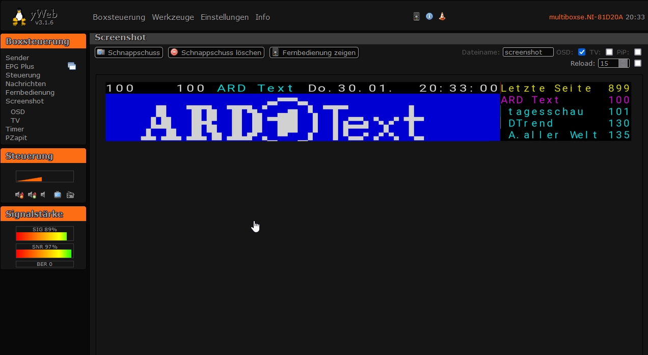

zwaa
Beiträge: 6
Registriert: Mi 19. Dez 2018, 09:24
Re: Maxytec MultiboxSE Videotext Anzeigefehler
Beitrag von zwaa »

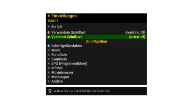

stell mal den richtigen font für videotext ein ..
wie ich sah hast du da den neutrino.ttf eingestellt ..
meiner ist ..

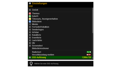

stell mal den osd auf 1280x720
damit sollte bei der fbset ausgabe sowas kommen ..
[jokel ~]# fbset
mode "1280x720-0"
	# D: 0.000 MHz, H: 0.000 kHz, V: 0.000 Hz
	geometry 1280 720 1280 1440 32
	timings 0 0 0 0 0 0 0
	accel false
	rgba 8/16,8/8,8/0,8/24
endmode
und vllt. hast du dann vt .. ?

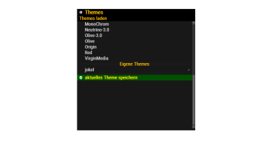

na sieht doch gut aus .. speichere dein theme ab .. z.b. mit dem namen "Steed"
damit hast du dann alle einstellungen die den osd betreffend erstmal gespeichert
und gesichert.

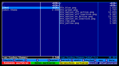

im ordner unter ..
/var/tuxbox/themes
findest du dann eine datei "Steed.theme" .. das sind deine einstellungen
jetzt musst du noch zwei ordner erstellen
1. ordner .. mit
mkdir /var/tuxbox/themes/Steed
2. ordner .. mit
mkdir /var/tuxbox/themes/Steed/icons
der zweite ordner .. also icons ist wichtig .. da du dort alle icons des themes betreff einfügen musst.
als beispiel hänge ich dir mal mein theme als anhang bei.
darin findest du dann einen icons ordner .. den du dann bei dir einfügst .. wenn du es magst
wenn du alles richtig gemacht hast .. kannst du dann dein theme laden .. mit dem namen "Steed"
jokel-theme.zip
(38.49 KiB) 464-mal heruntergeladen
