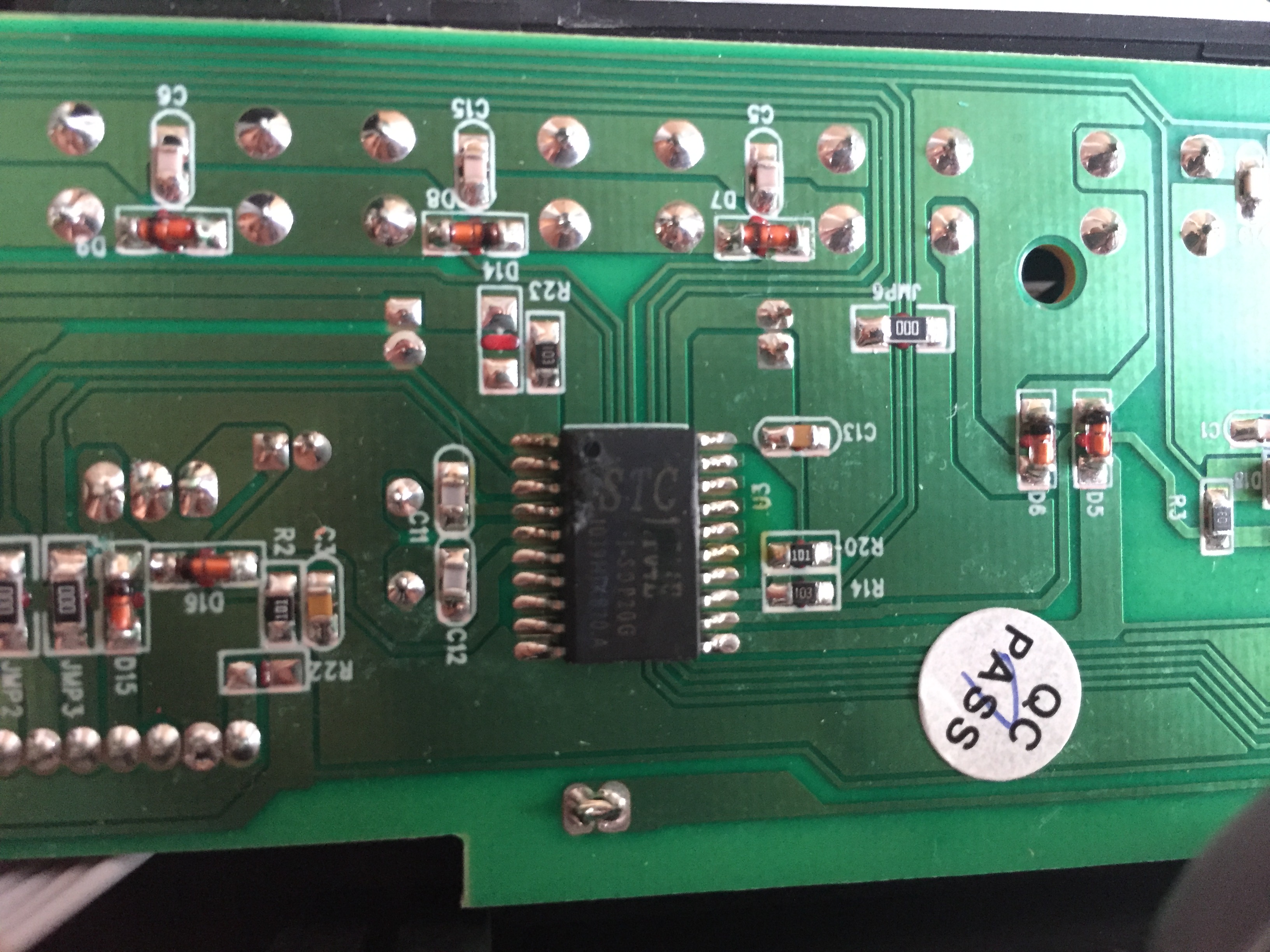

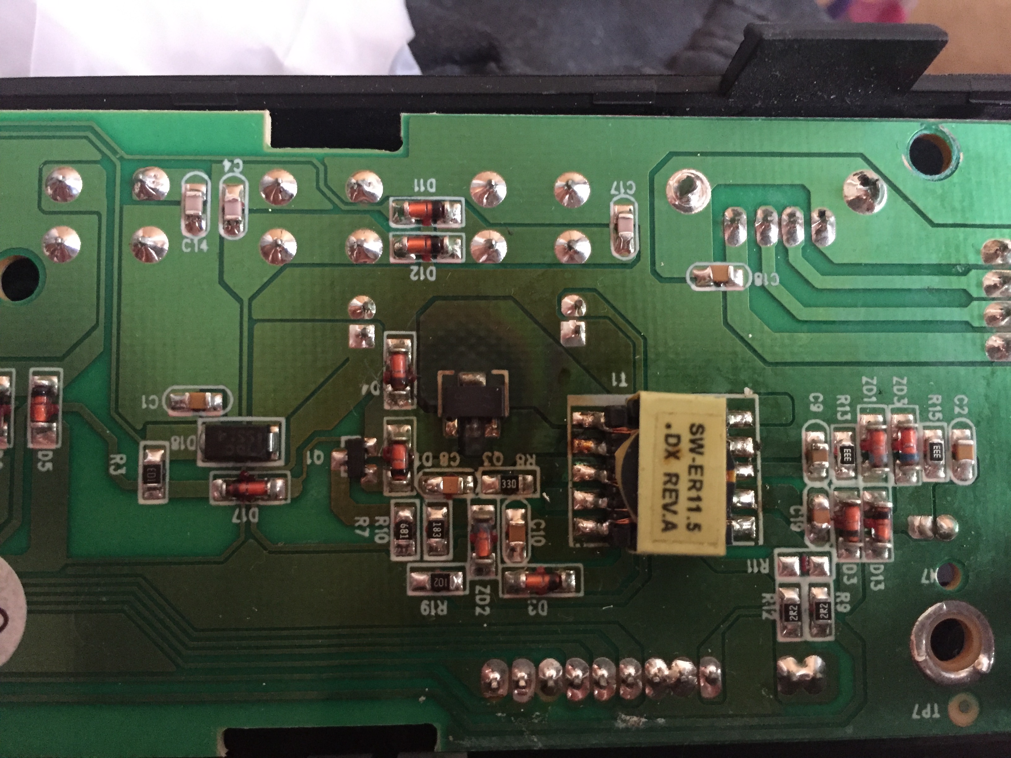

Was mir zusätzlich noch aufgefallen ist, dass beim Hochfahren das Display noch Schrift anzeigt, wenn auch nicht besonders hell.
Nachdem die box ungefähr eine Minute inegschaltet ist, dann geht das Frontdisplay aus und bleibt es auch. Ich kann alles noch mit der Fernbedienung steuern.
Also Frontpanel ausgebaut. Und hier sind mir 2 Stellen (s. Bilder) aufgefallen.
Meine Frage, bekommt man Ersatzteile oder macht das ohnehin keinen Sinn diese zu ersetzen, da zu unwirtschaftlich? Auf dem kleinen Teil steht HP und darunter 66. Man kann vielleicht erkennen, dass dort im Umfeld mal etwas wärmer geworden sein muss. Das größere Bauteil ist, denke ich mal, der Frontprozessor.
Oder hat noch jemand ein passendes Frontpanel rumliegen, welches er für kleines Geld hergeben würde?

Also ich habe zwischenzeitlich den Spannungsregler und den Transistor auf dem Tuner erneuert und alles läuft wieder. Abgesehen vom Display, welches eine enorme Hitze entwickelte.
Also das passende Display beim Amazon-Händler geordert und seither alles wieder top.
