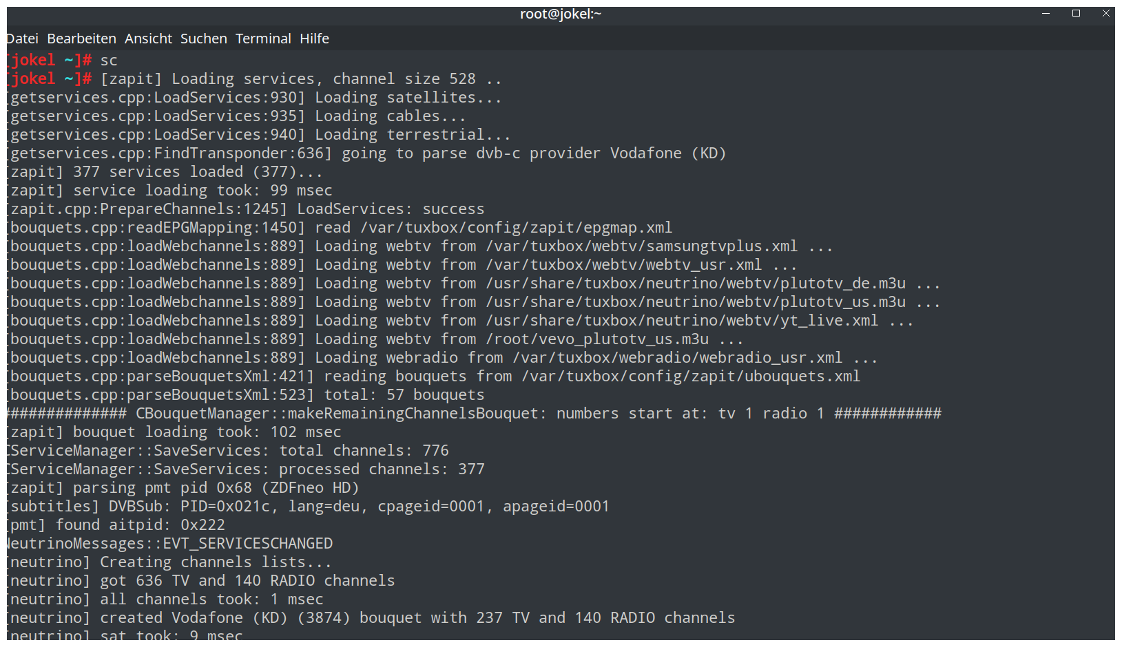

/var/root # pzapit -c
reloading channels
wget -q "http://localhost/control/reloadchannels?hardreload=1" -O /dev/null- jokel
- Beiträge: 3114
- Has thanked: 72 times
- Been thanked: 214 times
Re: Timeout beim einlesen der WebTV Senderlisten?
@Gorcon .. deine aussage ist falsch .. pzapit -c
liest alles ein ..
hier der beweis .. via .. mit 2 consolen ausgaben .. da sieht man das genau
liest alles ein ..
beispiel .. füge ich dort ..
ein ..
danach mach ich .. pzapit -c
und siehe .. sie wurde sofort eingelesen .. auch wenn diese liste jetzt im /root verzeichnis liegt ..
/root/vevo_plutotv_us.m3u
Die Senderlisten werden ja gefunden, nur halt nicht alle beim booten.
Es spielt keine Rolle in welchem Webtv Ordner sie liegen, es sind beide betroffen.
wie gesagt pzapit lädt die Senderlisten nicht neu rein so das sie nutzbar sind, keine einzige. Das geht aus Deinem log ja hervor.
Die Listen waren schon in der Auswahl.
