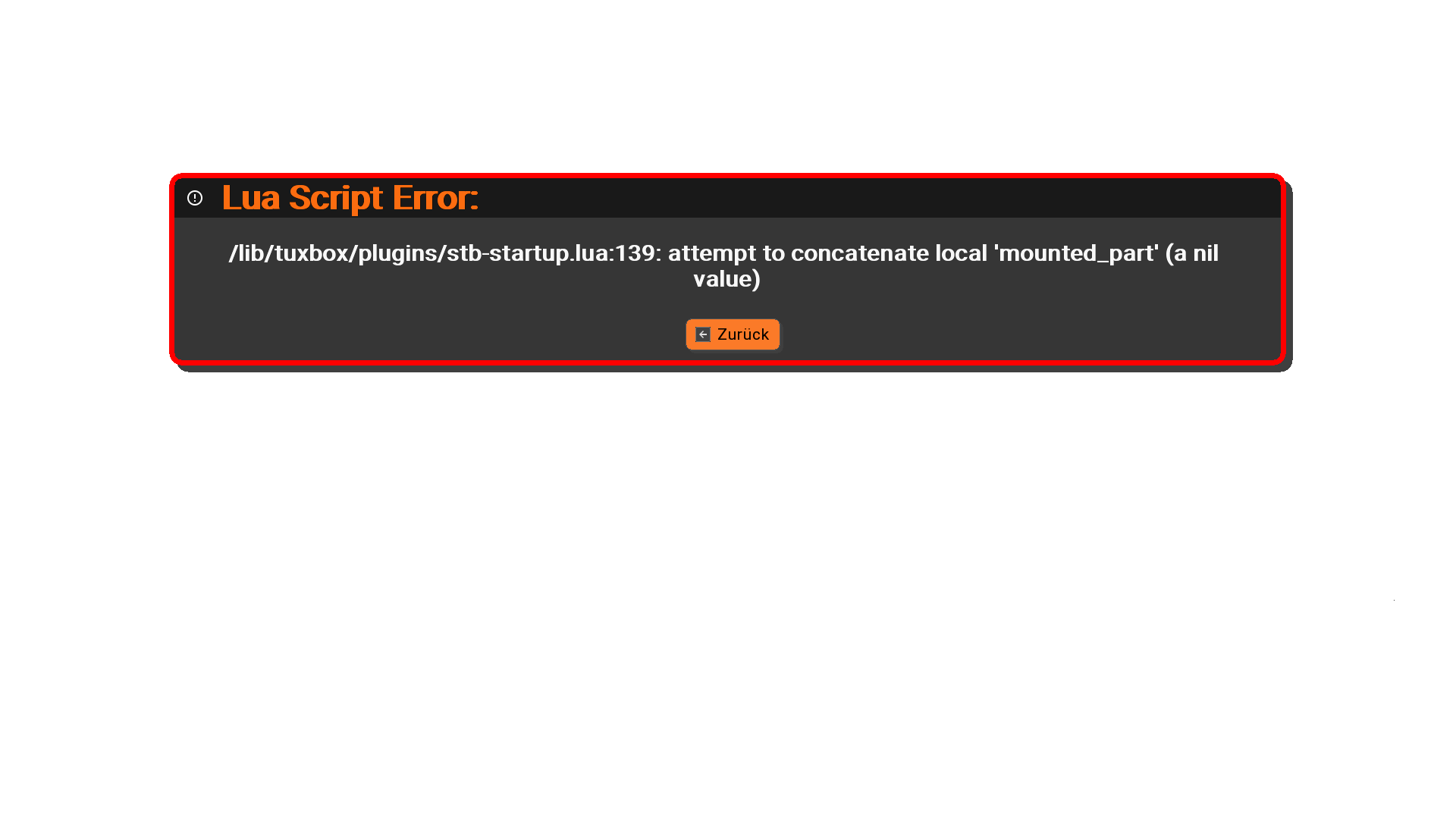

thx flk, das funktioniert prinzipiell mit umbenannten Startups, aber: ;)
Ich habe aktuell die Partition 4, in welcher noch kein Image ist/war (also nach dem Emergency-Flash bisher nur die Partitionen 1-3 verwendet), diese kann nicht als Bootpartition angegeben werden (was gut ist, die Box kann dann ja garnicht booten!), es gibt einen Lua-Error (s.u.).
Schlimmer ist aber: meine aktuelle Startpartition ist die 3, wenn ich jetzt im Plugin umstelle auf 1 oder 2, und den Reboot verneine, komme ich nicht wieder zurück auf die 3, es gibt denselben Lua-Error wie oben!
Hinweis: im Telnet ein cat /proc/mounts (vgl. Zeile 137 im Plugin) ergibt (ausser dem Rest) nur :
/dev/mmcblk0p5 /mnt/mmcblk0p5 ext4 rw,relatime,data=ordered 0 0
/dev/mmcblk0p3 /mnt/mmcblk0p3 ext4 rw,relatime,data=ordered 0 0
Ich nehme an, das sind die interessanten Zeilen, also (zumindest im NI) wird die aktuelle Partition nicht nach /dev/* gemountet? Die 4. Partition (s.o.) ja sowieso nicht, klar.
Hast du ne Idee, wie man das fixen kann?
edit: ich kann dir auch ein echtes serielles Bootlog bieten, falls gewünscht.
