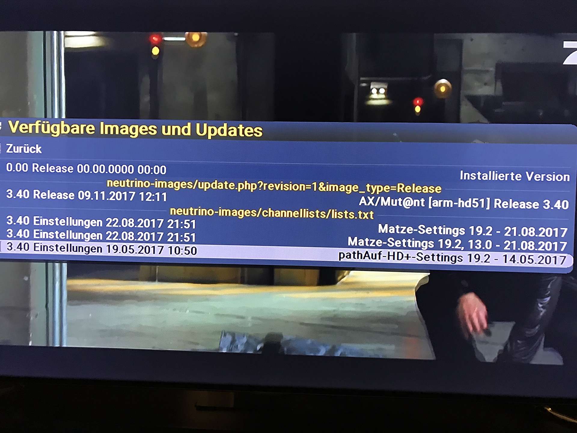

Was merkwürdig ist, beim online update sehe ich nicht, welche version ich installiert habe. dort ist alles auf 00.00.0000 gesetzt.

boot Folder mit Beschreibung: Zweite Merkwürdigkeit.. die Versionsanzeige beim Online-Update.

Jemand noch eine Idee wegen der Versionsanzeige beim Onlineupdate?
