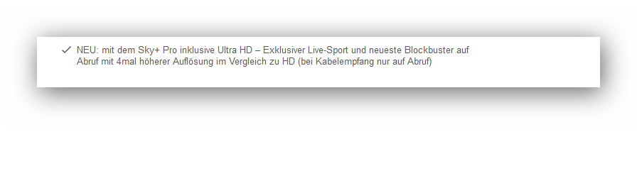

lovetrain74
Beiträge: 54
Registriert: Mi 1. Jun 2016, 12:01
Re: Einige Fragen zum Mut@nt (HD51)
Beitrag von lovetrain74 »
Guten Morgen,
hab da auch Fragen :grin:
Ab dem 30.01.2018 werden im Netz von UM in Baden-Württemberg die beiden UHD Sender von Sky Sport und Buli eingespeist.
Kann man diese mit der Mutant sehen? Abo ist vorhanden und eine "freie" Smartcard die ich jetzt in meiner Zee² nutze.
Mein TV ist ein LG OLED 55C6D.
Ich hatte was gelesen, dass die Sender auf Abruf zu sehen seien sollen :disappointed:
Merci :cowboy:
Beiträge: 1298
Has thanked: 9 times
Die Sender laufen zumindest bei SAT nur in Original UHD Receiver von Sky. Nichtmal über CI+

lovetrain74
Beiträge: 54
fred_feuerstein hat geschrieben: ↑So 28. Jan 2018, 12:03 Die Sender laufen zumindest bei SAT nur in Original UHD Receiver von Sky. Nichtmal über CI+
Also auf meiner Zee² kommt zumndest der Ton der UHD Sender. Wie is das denn über Sat?
