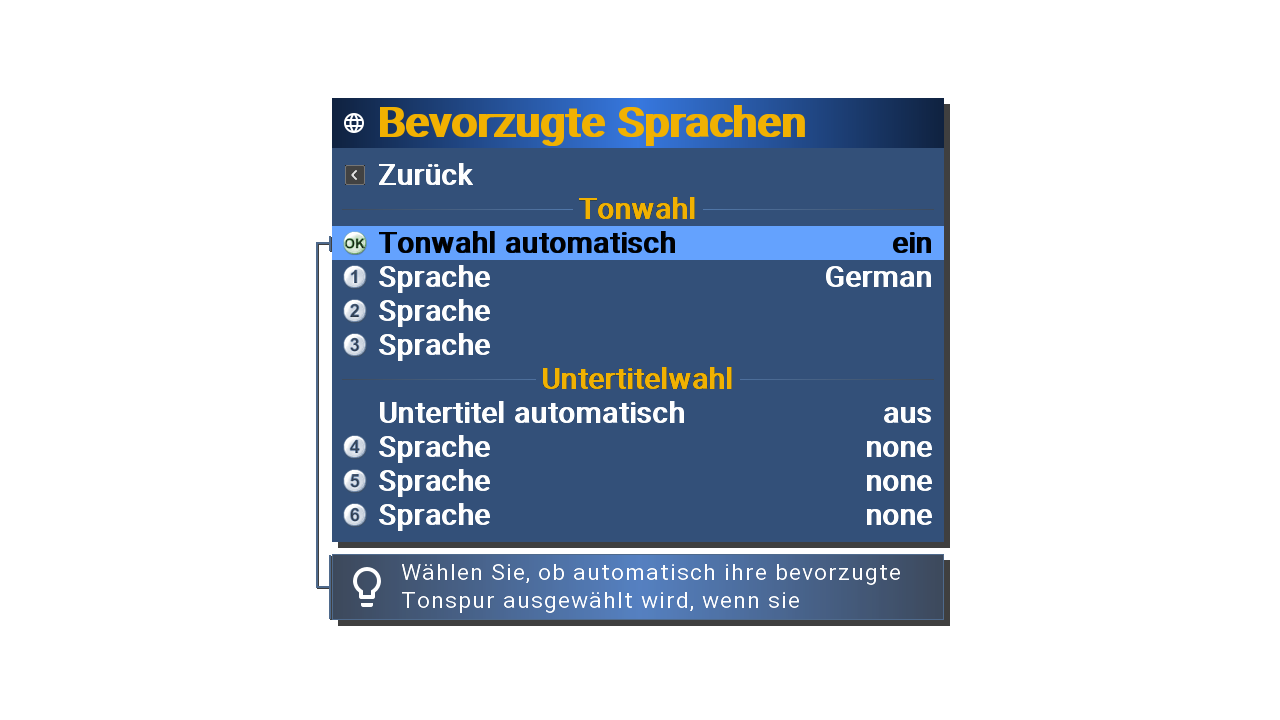

nochmal unter menü einstellung sprache bevorzugte sprachen stellste ein ja und deutsch und schon nimmt der deutsche sprache immer zuerst

Nein , unter Grün habe ich nichts verstellt und Ac3 gibt es auch bei Fox UM 2 mal , deutsch und engl. , aber der deutsche Ton bei Fox hat nicht immer Ac3 !
Habe nun die bevorzugte Sprache in German und auch auf automatisch eingestellt ...
Hoffe es klappt jetzt , zur Zeit sendet Fox nicht im Ac3-Ton , aber bald ...
anbei Screenshot
