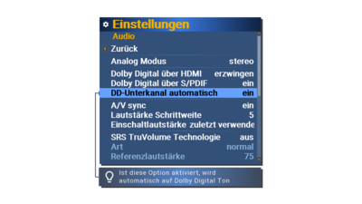

Hallo , bei mir existiert eine Unstimmigkeit im Audio-Bereich : in den Einstellungen/Audio habe ich alle 3 DD-Einstellungen auf ein , bzw. automatisch gestellt und habe jetzt das Problem , der Sender Fox sendet in Englisch , da Ac3 Vorrang hat und nur der engl. Kanal sendet in Ac3 ...
Es wäre doch praktischer , da wir alle deutsch reden , dem German Ton auch den Vorrang zu lassen !
Wäre bestimmt uns allen lieber ... :sunglasses:
Nehme meist das letzte NI-Image bzw. das Nightly Build vom 21.Feb. , die 3 DD-Einstellungen habe ich wegen meinem HDMI- TV-Ton so eingestellt ! Habe dieses Thema auch im DBox2World-Board eingestellt , doch bisher keine Reaktion ... ( wollte natürlich kein Doppel-Posting )
anbei Screenshot

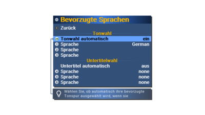

nochmal unter menü einstellung sprache bevorzugte sprachen stellste ein ja und deutsch und schon nimmt der deutsche sprache immer zuerst

Nein , unter Grün habe ich nichts verstellt und Ac3 gibt es auch bei Fox UM 2 mal , deutsch und engl. , aber der deutsche Ton bei Fox hat nicht immer Ac3 !
Habe nun die bevorzugte Sprache in German und auch auf automatisch eingestellt ...
Hoffe es klappt jetzt , zur Zeit sendet Fox nicht im Ac3-Ton , aber bald ...
anbei Screenshot
