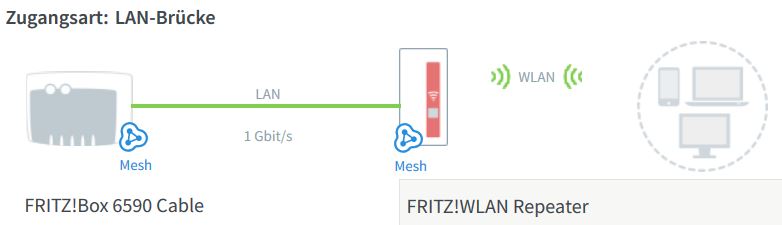

Am zweiten Switch hängen PC, NAS, Drucker, NEO15, Fritz-Repeater 1750E als LAN-Brücke.
Das läuft im Grunde alles problemlos.

Nein, bei einer LAN-Brücke sind Router und Repeater per Kabel verbunden. Damit steht WLAN am entfernten Punkt zur Verfügung.
Wollte jetzt keine Verwirrung stiften.
Vergessen wir das mit dem Repeater gleich wieder.
