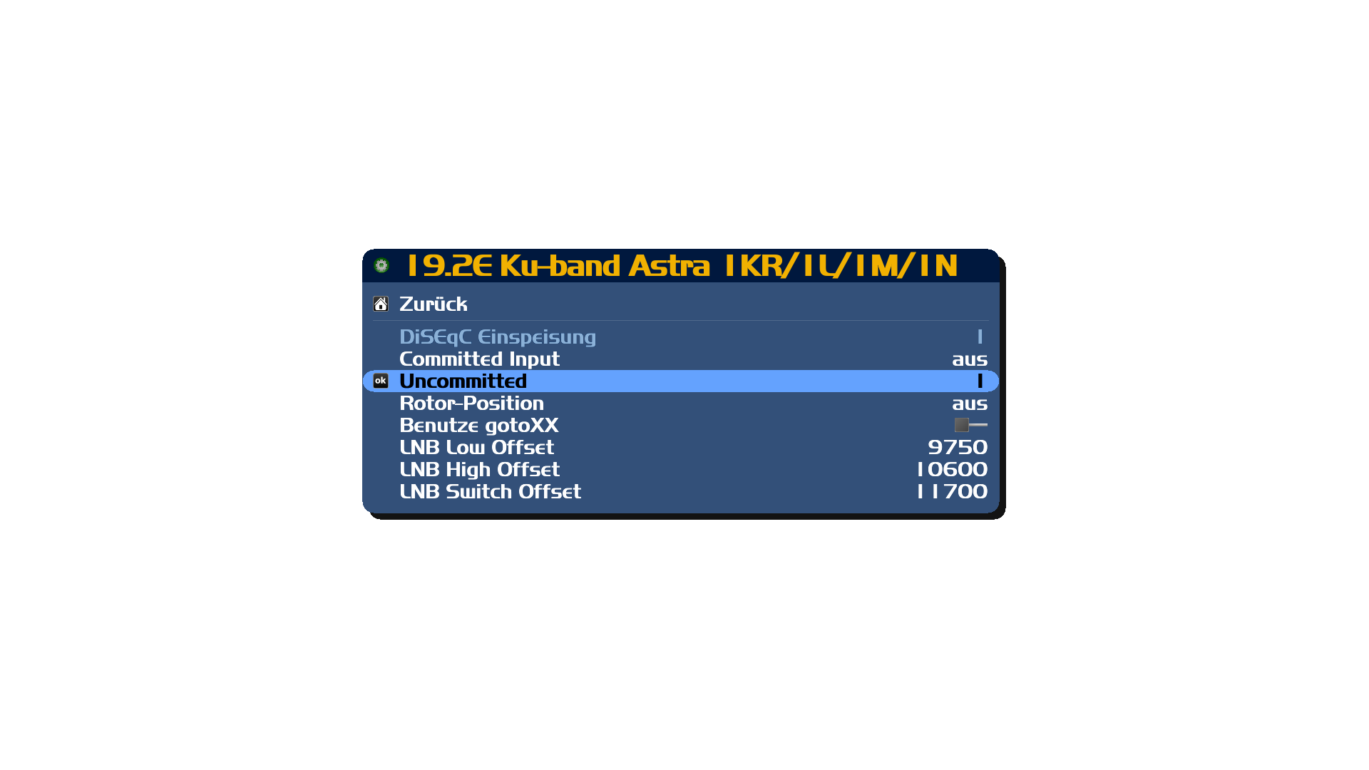

Re: Tank Tuner
also nimmst du vermutlich disque 1.1
versuch mal für DiseqC "Erweiterte Auswahl"
und unter LNB-Konfiguration "Uncommittes" auch richtig einstellen.
Ich selber habe mehrere LNB mit 10 in 1 DiseqC Schaltern, richtig laufen mit der Tank geht nur in dem Modus.
Die Ax würde auch DiseqC 1.1 verstehen.
siehe Bilder...
siehe Bilder...

Re: Tank Tuner
Hallo annie, ich habe mal wie von Dir angegeben die Diseq einstellungen geändert, und siehe da, es funzt nun auch bei Tuner 2.
Alles ist gut , vielen Dank für die Hilfe. Gruss kunh
