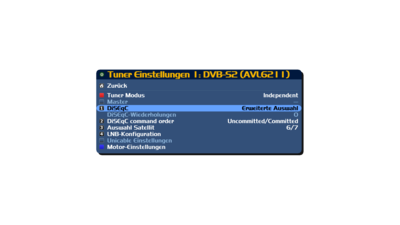

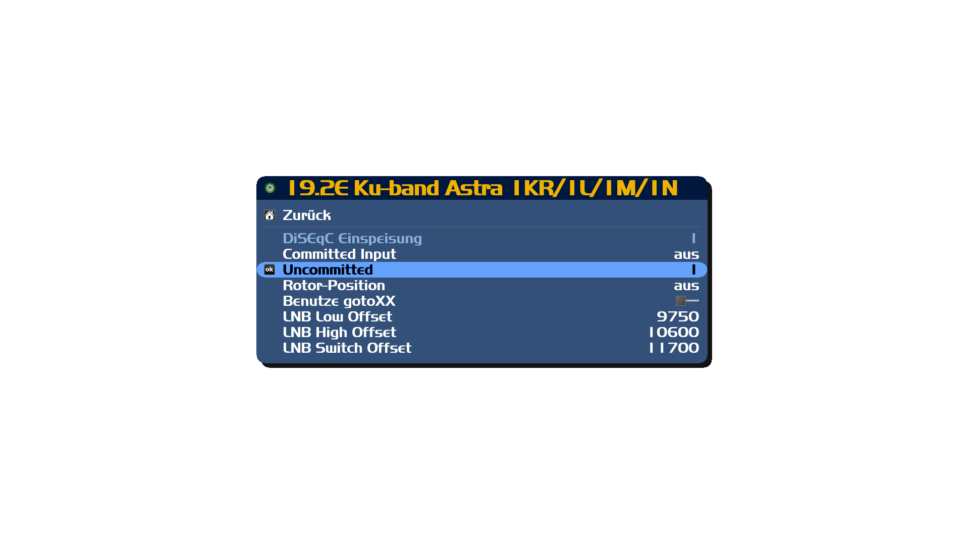

also nimmst du vermutlich disque 1.1
versuch mal für DiseqC "Erweiterte Auswahl"
und unter LNB-Konfiguration "Uncommittes" auch richtig einstellen.
Ich selber habe mehrere LNB mit 10 in 1 DiseqC Schaltern, richtig laufen mit der Tank geht nur in dem Modus.
Die Ax würde auch DiseqC 1.1 verstehen.
siehe Bilder...

annie hat geschrieben: Sa 23. Feb 2019, 20:47 also nimmst du vermutlich disque 1.1
siehe Bilder...
Danke für die Info, werde mal versuchen einzustellen.
Gruss kunh

kunh
Beiträge: 23
Registriert: Di 9. Jan 2018, 10:05
Box: Tank 3x
Re: Tank Tuner
Beitrag von kunh »
annie hat geschrieben: Mo 25. Feb 2019, 19:12 schreib mal aus welcher Gegend du kommst, vllt kann einer mit anderer Satanlage zum Testen dienen.
Hallo annie, ich habe mal wie von Dir angegeben die Diseq einstellungen geändert, und siehe da, es funzt nun auch bei Tuner 2.
Alles ist gut , vielen Dank für die Hilfe. Gruss kunh :smiley:
