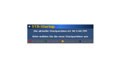

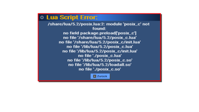

Nach dem ich über USB das heutige Nightly-zip-Image geflasht habe klappt kein Multiboot mehr ,
auf Partition 1 ist das NI-Image , 2 +3 sind leer , darauf noch das KW in Partition 4 per ofgwrite , doch ich komme nicht auf die anderen Images , siehe Foto was kann ich ändern ? Habe schon die posix-zip-Dateien eingespielt , ohne Erfolg ...

https://www.neutrino-images.de/board/vi ... 452#p19448
edit: hast du auch an die Rechte 755 gedacht?

Na klar , habe dann auch noch den 27.er bolt aufgespielt , hat gut geklappt ... aber sonst nix weiter

Habe es nochmal genau überprüft und jetzt hat es geklappt , hatte einen Fehler drin , war im Ordner " posix " natürlich falsch , wenn man was schnell macht ist es oft fehleranfällig ...

genau, aber es gibt doch garkeinen Ordner namens "posix" dort, was hast du gemacht? Etwa extra einen angelegt???

Hatte den Ordner posix in " lib/lua/5.2 " gemeint , das war halt mein Fehler , die Datei muß ja nach " 5.2 " , ich mußte daher keinen Ordner extra anlegen ...

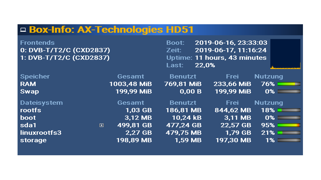

Leider kann ich zur Zeit keine Images in die leeren Partitionen 2 + 3 einspielen , weder über ofgwrite noch über tmp , sogar per online ohne Erfolg ,
habe auf Part.1 NI und in Part. 4 KW geflasht bekommen ( NI-Image über Usb und das neue KW über ofgwrite ) , jetzt geht es nicht mehr weiter ... wollte auf Part. 3 ein Backup vom 30.05. flashen ( ein DDT-Image ) , siehe Logs ...
anbei Foto + Logs Grüsse - imi8mm

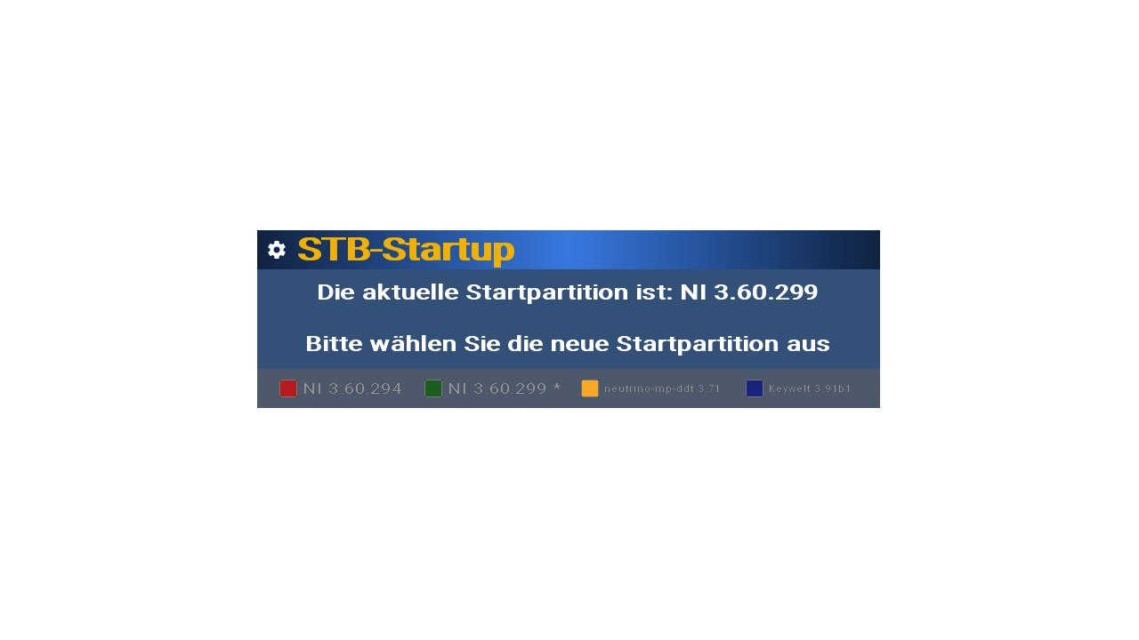

Habe es über tmp versucht und das hat dann doch noch geklappt ,
habe in Bank/Part. 2 erneut das letzte Ni und in Bank 3 ein DDT-Image geflasht ,
allerdings klappen nicht alle Images , manche im älteren Layout sind nicht zu flashen ...
anbei Foto Grüsse - imi8mm
