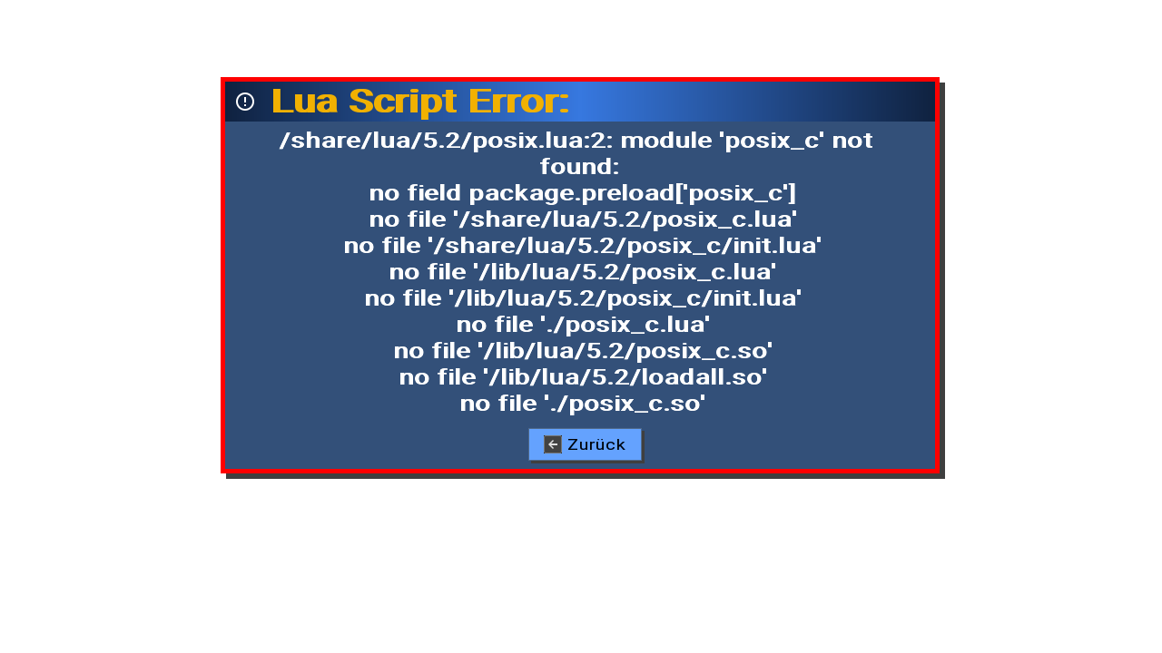

Nach dem ich über USB das heutige Nightly-zip-Image geflasht habe klappt kein Multiboot mehr ,
auf Partition 1 ist das NI-Image , 2 +3 sind leer , darauf noch das KW in Partition 4 per ofgwrite , doch ich komme nicht auf die anderen Images , siehe Foto
was kann ich ändern ? Habe schon die posix-zip-Dateien eingespielt , ohne Erfolg ...

Re: Multiboot ohne Funktion
https://www.neutrino-images.de/board/vi ... 452#p19448
edit: hast du auch an die Rechte 755 gedacht?
musicus hat geschrieben: Sa 15. Jun 2019, 09:30 Edit 2: Zip-Datei auspacken nach
/lib/lua/5.2/posix_c.so (Rechte auf 755 setzen)
/share/lua/5.2/posix.lua
Na klar , habe dann auch noch den 27.er bolt aufgespielt , hat gut geklappt ... aber sonst nix weiter
Habe es nochmal genau überprüft und jetzt hat es geklappt , hatte einen Fehler drin , war im Ordner " posix " natürlich falsch , wenn man was schnell macht ist es oft fehleranfällig ... :wink:
Flashe doch einfach ein aktuelles Nightly, dann brauchst du da nix zu basteln. Die gemeldeten Fehler habe ich doch alle korrigiert.
Beiträge: 1665
Has thanked: 20 times
Been thanked: 39 times
genau, aber es gibt doch garkeinen Ordner namens "posix" dort, was hast du gemacht? Etwa extra einen angelegt??? ;)
Hatte den Ordner posix in " lib/lua/5.2 " gemeint , das war halt mein Fehler , die Datei muß ja nach " 5.2 " , ich mußte daher keinen Ordner extra anlegen ...

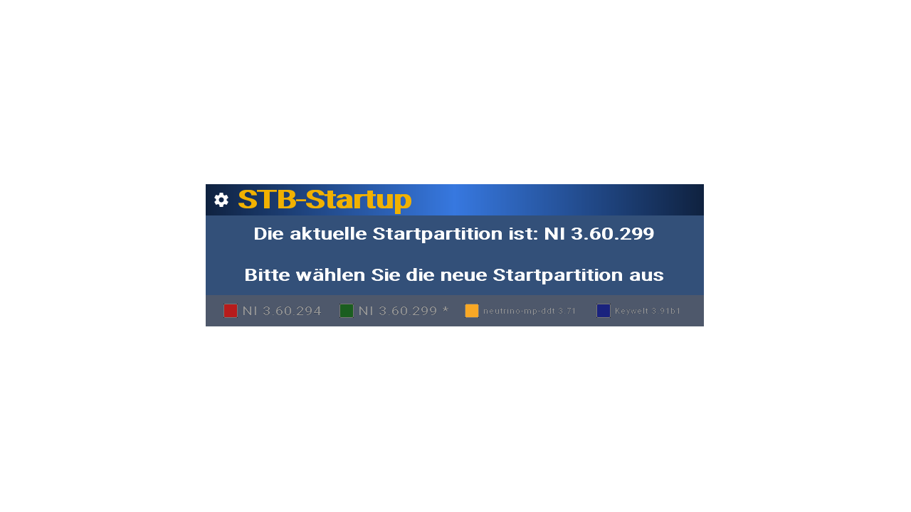

Leider kann ich zur Zeit keine Images in die leeren Partitionen 2 + 3 einspielen , weder über ofgwrite noch über tmp , sogar per online ohne Erfolg ,
habe auf Part.1 NI und in Part. 4 KW geflasht bekommen ( NI-Image über Usb und das neue KW über ofgwrite ) , jetzt geht es nicht mehr weiter ... wollte auf Part. 3 ein Backup vom 30.05. flashen ( ein DDT-Image ) , siehe Logs ...
anbei Foto + Logs
Beitrag von DboxOldie »
Deinen Aufruf von ofgwrite verstehe ich nicht ganz... ( möglicherweise falsch abgebildet im Log )
Aber in beiden Fällen:
Flashing multiboot partition 3
Du nutzt das neue Flashlayout:
Current rootfs is: /dev/mmcblk0p3
Current kernel is: /dev/mmcblk0p2
Current root sub dir is: linuxrootfs1
Und in beiden Fällen werden lt. Log Kernel und Root geflasht:
Using /dev/mmcblk0p5 as kernel device
Using /dev/mmcblk0p7 as rootfs device
Flashing currently not running image
Syncing filesystem
Mount to /oldroot_remount/ successful
Flashing kernel ...
Successfully flashed kernel!
Delete rootfs: rm -r -f /oldroot_remount/linuxrootfs3/
Untar: tar xf /media/sda1/hd51/rootfs.tar.bz2
Successfully flashed rootfs!
Hinweis noch:
Die Images von mir auf DDT Basis sind ab Baudatum 29.05.2019 in beiden Layout lauffähig, die davor gebauten nur im alten Layout.
Habe es über tmp versucht und das hat dann doch noch geklappt , :heart_eyes:
habe in Bank/Part. 2 erneut das letzte Ni und in Bank 3 ein DDT-Image geflasht ,
allerdings klappen nicht alle Images , manche im älteren Layout sind nicht zu flashen ...
anbei Foto
