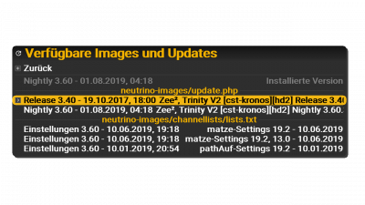

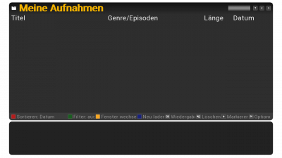

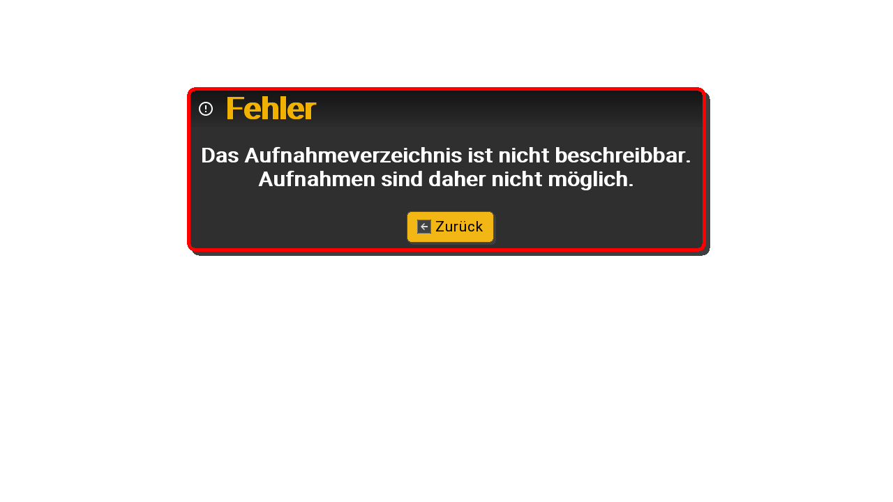

habe gestern neue Firmware aufgespielt. 3.6 (letztes Update etwa 2 Monate her) bei mir startet die Box zwar schnell aber die interne Festplatte wird nicht erkannt.
Auch via FTP ist mein /media Ordner leer
1. wenn ich meine Aufnahmen Anschauen will kommt leeres Feld. 2. wenn ich Aufnahme starte kommt Fehlermeldung 3. Festplatte wird aber als Datenträger erkannt. wenn ich jetzt die verfügbare alte Firmware 3.4 vom 19.10.17 installiere geht alles wie gewohnt alle alten Aufnahmen vorhanden und neue Aufnahmen gehen.
Ordner /media/sda1 via Ftp auch wieder alles da
Bitte gebt mir einen Tip wie ich auch mit neuer Image alles zum laufen bekomme.

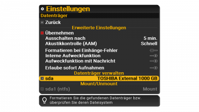

Unter Umständen ist die Formatierung in ntfs dafür verantwortlich. Hast du eine externe Festplatte anders formatiert die du testweise mal anschließen könntest?
- geheim66de
- Beiträge: 13
- Registriert: Mo 18. Apr 2016, 21:54
- Box: 2x Neo 2, 1x ZEE² - alle Sat
Re: Zee2 bleibt mit neuestem Build nightly_ni360-201907180419-cst-kronos.img im Startscreen hängen
ja aber es läuft ja noch alles bestens mit einer älteren Image.
bin mir nicht sicher wann ich das letzte noch funktionierende update gemacht habe. schätze etwa vor 2 Monaten.
gibt es eventuell irgendwelche befehle um die interne Plate mal zu trennen und wieder zu mounten ohne das ich die Kiste Aufschrauben muss
Mount/Unmount im Menü ist nicht auswählbar
versuche morgen mal externe platte anzuschließen.
mfg
mfg

Hi, kann ich bestätigen, nach irgendeines meiner letzten 3 Updates wurde der NTFS formatierte USB Stick nicht mehr automatisch eingehägt. Bei älteren Versionen mit gleichem USB Stick und Inhalt, funktioniert es. Nachdem ich anschließend den USB Stick ext4 formatiertz hatte funktioierte das Einhägen wieder. Scheint sich also im Image, bzgl. ntfs was geändert zu haben.geheim66de hat geschrieben: ↑Do 1. Aug 2019, 16:49 Hallo
mfg

nachdem ich jetzt etwa 1h lang zich Images installiert habe konnte ich das genaues Datum feststellen seid dem meine nfts USB platte nicht mehr erkannt wird.
alle Images bis "ni360-201907140417-cst-kronos.img" gehen
alle Images ab "ni360-201907150424-cst-kronos.img" gehen nicht mehr
d.h. irgendetwas wurde am 14/15.07.2019 am Image geändert das seitdem meine Festplatte nicht mehr geht.
vielleicht können die Programmierer hier den Fehler finden.
mfg
mfg

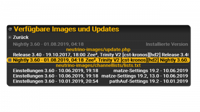

Kann gut sein, dass ich den Fehler gefunden habe. Bitte mit den Nightlies ab dem 03.08. nochmal versuchen.

Einen wunderschönen Guten Morgen
Vanhofen du bist der beste
mit der heute aktuellen nightly_ni360-201908030418-cst-kronos.img funktioniert meine USB platte wieder
Aufnahmen gehen und auch meine alten Filme werden wieder angezeigt
ftp zugriff geht auch.
war bestimmt nur ne Kleinigkeit aber mit nervigem Ergebnis.
nochmals riesen Dank
Kann aber nur für die Zee² mit Kronos Image sprechen.
mfg
mfg
