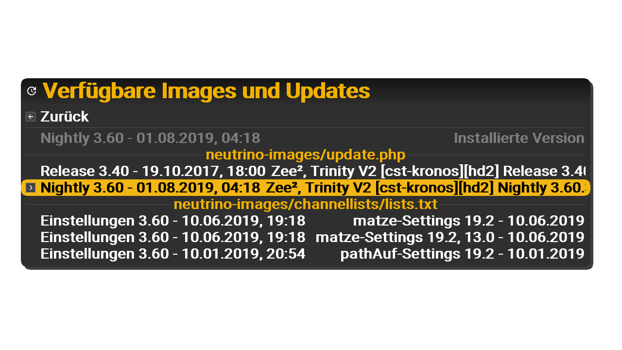

habe gestern neue Firmware aufgespielt. 3.6 (letztes Update etwa 2 Monate her)
bei mir startet die Box zwar schnell aber die interne Festplatte wird nicht erkannt.
Auch via FTP ist mein /media Ordner leer

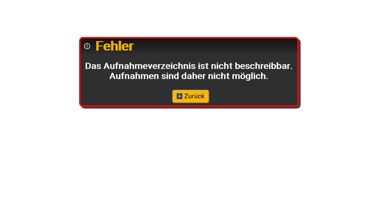

1. wenn ich meine Aufnahmen Anschauen will kommt leeres Feld.
2. wenn ich Aufnahme starte kommt Fehlermeldung
3. Festplatte wird aber als Datenträger erkannt.

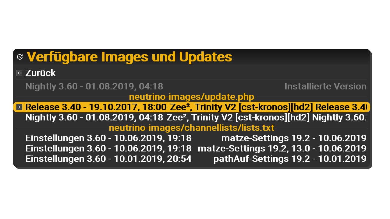

wenn ich jetzt die verfügbare alte Firmware 3.4 vom 19.10.17 installiere geht alles wie gewohnt
alle alten Aufnahmen vorhanden und neue Aufnahmen gehen.
Ordner /media/sda1 via Ftp auch wieder alles da
Bitte gebt mir einen Tip wie ich auch mit neuer Image alles zum laufen bekomme.

nachdem ich jetzt etwa 1h lang zich Images installiert habe konnte ich das genaues Datum feststellen seid dem meine nfts USB platte nicht mehr erkannt wird.
alle Images bis "ni360-201907140417-cst-kronos.img" gehen
alle Images ab "ni360-201907150424-cst-kronos.img" gehen nicht mehr
d.h. irgendetwas wurde am 14/15.07.2019 am Image geändert das seitdem meine Festplatte nicht mehr geht.
vielleicht können die Programmierer hier den Fehler finden.
