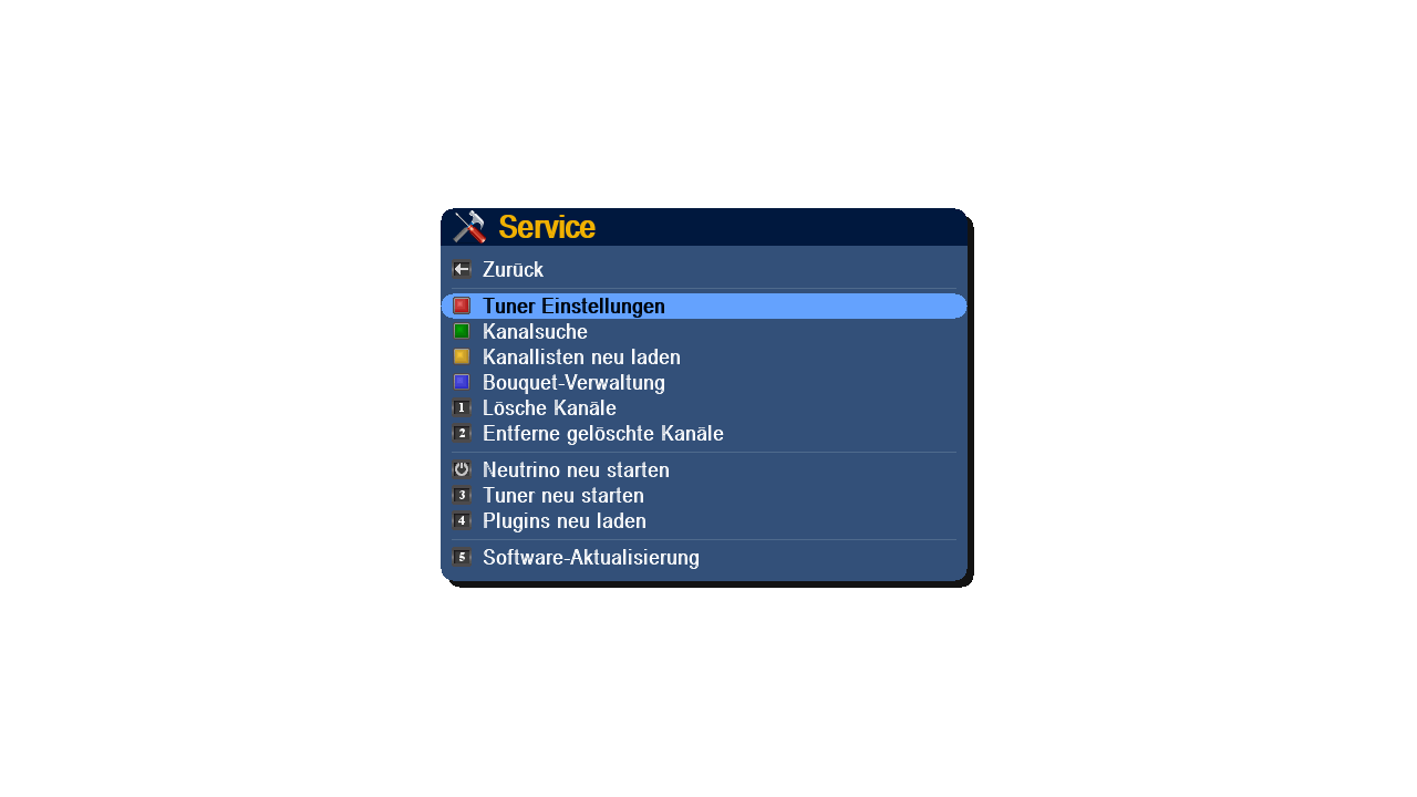

Ich kenne das nur von der HD51.
Du musst - wenn es dort geht - in der Tunerkonfiguration den Tunertyp Hybrid C/T2 einstellen.
Dann sollte bei der Kanalsuche anschließend auch der terrestrische Suchauf angeboten werden.

Re: VU+ Zero 4K DVB-T2 kein Tuner verfügbar
bei der VU+ Zero 4K gibt es das nicht deshalb habe ich mich ja gewundert bei der HD51 war es auch so wie bei dir im Screenshot
