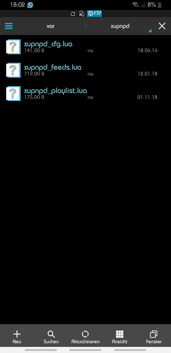

dryeye hat geschrieben: Mo 9. Mär 2020, 21:35 @vanhofen
bei nutzung der xupnpd_feeds.lua unter share/xupnpd oder var/xupnpd werden die yt-feeds nicht generiert.
dieser fehler blockiert dann auch das generieren der sonstigen feeds.
deshalb hatte firefucker72 das thema eröffnet.
die eigentliche problematik wurde dann aber erst im laufe des threads klar.
ein workaround brachte nun das benutzen der feeds.lua unter share/xupnpd/config .
Und auch hier muss ich widersprechen.
Meine in var/xupnpd angelegten Feeds werden erkannt

Beiträge: 1444
Has thanked: 27 times
Been thanked: 18 times

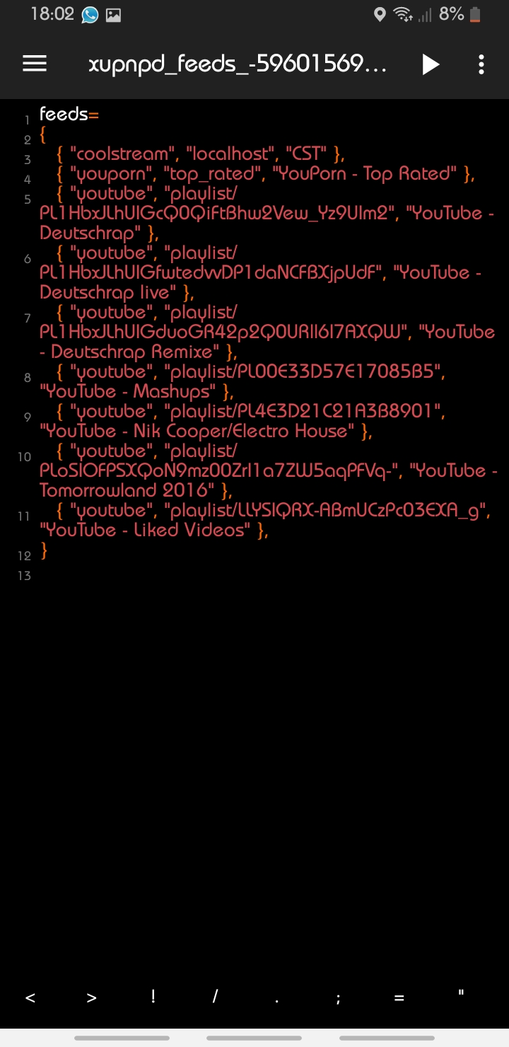

xxmrgreenxx
Beiträge: 111
Box: Link
Re: YouTube , Vimeo und YouPxxx funktionieren nicht mehr
Beitrag von xxmrgreenxx »
Hier die .lua
xupnpd_feeds.lua
(719 Bytes) 342-mal heruntergeladen
Beiträge: 1444
@xxmrgreenxx
danke ...klappt hier mit deiner xupnpd_feeds.lua, aktuellem image und gültigem apikey auch.
