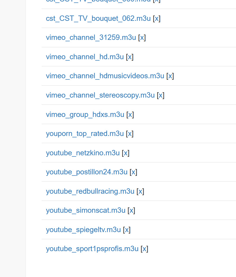

danke ...klappt hier mit deiner xupnpd_feeds.lua, aktuellem image und gültigem apikey auch.
@firefucker72
wenn du die einträge aus der toback.conf löscht .....
und dann einmal das aktuelle nightly-image flasht ...
sollten mit deinem apikey in der neutrino.conf wieder die alten, im :NI:-image voreingestellten feeds generiert werden.
zumindest ....war es hier in den letzten tests genau so ....
siehe screenshot

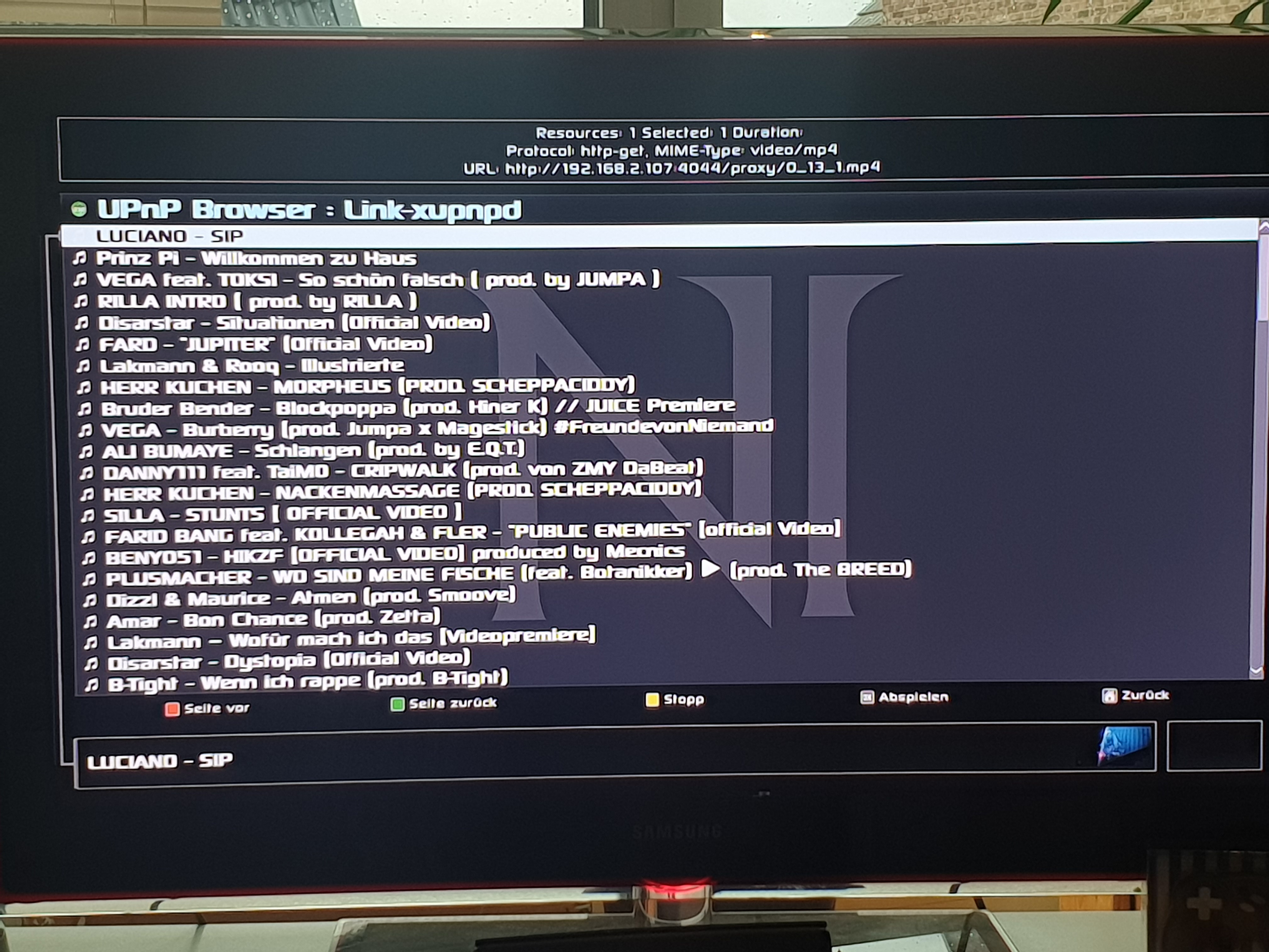

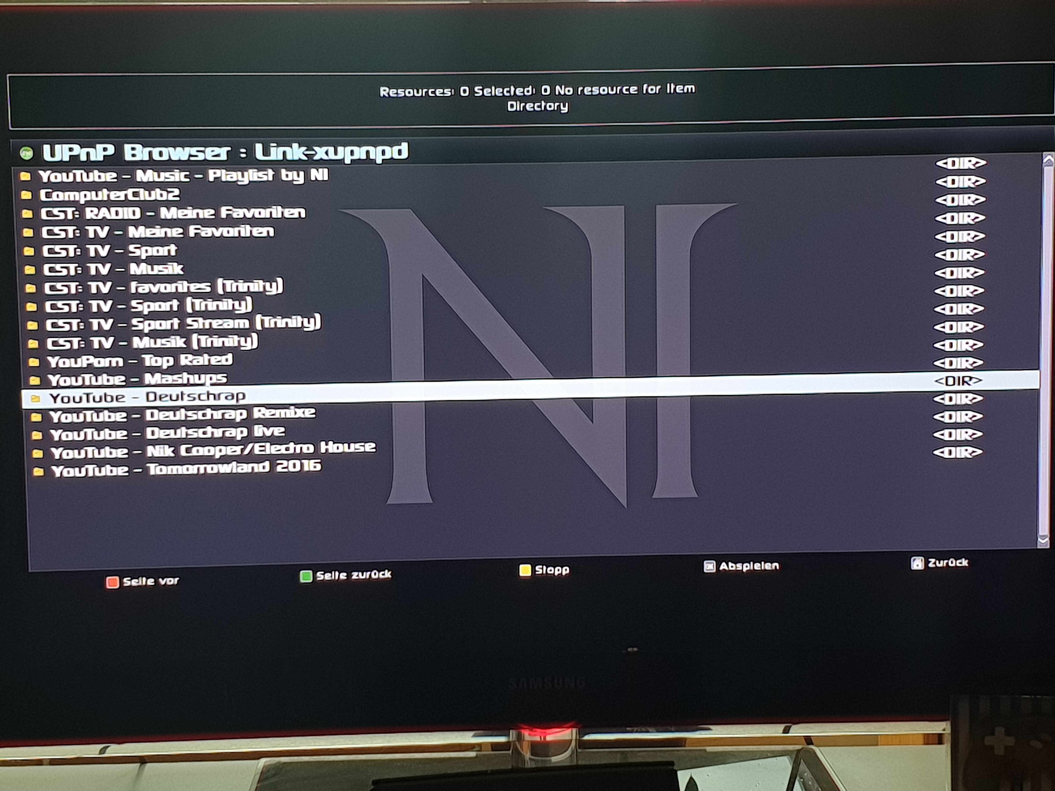

danke habe ich gemacht aber beim abspielen ist mir aufgefallen das youpxxx nicht geht
aber sonst geht alles wenn es hilft image ist von heute
Beiträge: 2975
Has thanked: 59 times
Been thanked: 198 times
Re: YouTube , Vimeo und YouPxxx funktionieren nicht mehr
youtube musik playlist by ni geht auch nicht mehr bei vimeo laufen alle und youpxxx werden zwar aufgelistet
aber sie werden nicht abgespielt
Beiträge: 2975
nach vielen lesen habe ich das hier wegen upnp zustande gebracht wäre schön wenn das wieder funktioniert
