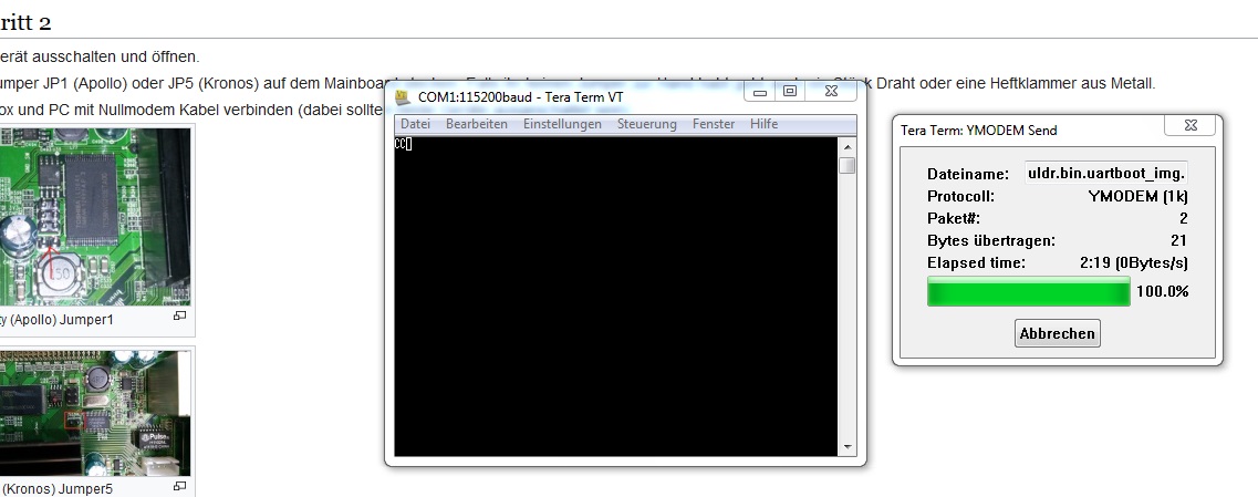

drei Tage alles versucht, sie wieder zu beleben und bin am Ende. Was über die Serial inkl. JP1 ausspuckt ist nur das "CCCCCCCCC"-
Bekomme auch keine Rückmeldung wenn ich "Sende nun vom Terminal "uldr.bin.uartboot_img" zum Mainboard
-> Tera Term: File -> Transfer -> YMODEM -> send" Befehl ein ticker, dann kommen ganz viele "CCCCCCCCCCCCCCCCCCCCCCC"

Das Problem ist, sie zeigt zwar das "C" über die Schnittstelle, nimmt aber den "uldr.bin.uartboot_img" Tera Term: File -> Transfer -> YMODEM -> send nicht an.
Siehe Anhang.
Ich glaube die Kernschrott, oder ich mache was falsch mit dem Programm Tera Term :thinking:

Moin, ich verstehe das auch so, das gar keine Ausgabe mehr kommt.
Ich habe nur noch im Kopf, das sich bei manchen Boxen das file nicht übertagen läßt, wenn C schon im Terminal erscheint.
Also Box starten und bevor C erscheint schon den file Transfer beginnen. Das Problem hatte ich damals auch mal bei ner Zee² die da so rumgezickt hat.
Versuchs halt mal, viel Erfolg

Knicko hat geschrieben: ↑Do 16. Apr 2020, 14:50 Moin, ich verstehe das auch so, das gar keine Ausgabe mehr kommt.
Hallo knicko,
dein Tipp war Gold wert :heart_eyes: , sie lüppt erstmal wieder und hoffe es bleibt so :grinning:
