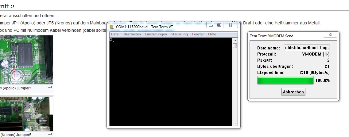

Habe auch schon das Netzteil getauscht und habe nach der Anleitung versucht, sie wieder zu beleben, aber ohne Erfolg.
Das Problem ist, sie zeigt zwar das "C" über die Schnittstelle, nimmt aber den "uldr.bin.uartboot_img" Tera Term: File -> Transfer -> YMODEM -> send nicht an.
Siehe Anhang.
Ich glaube die Kernschrott, oder ich mache was falsch mit dem Programm Tera Term

Moin, ich verstehe das auch so, das gar keine Ausgabe mehr kommt.
Ich habe nur noch im Kopf, das sich bei manchen Boxen das file nicht übertagen läßt, wenn C schon im Terminal erscheint.
Also Box starten und bevor C erscheint schon den file Transfer beginnen. Das Problem hatte ich damals auch mal bei ner Zee² die da so rumgezickt hat.
Versuchs halt mal, viel Erfolg

Hallo knicko,Knicko hat geschrieben: ↑Do 16. Apr 2020, 14:50 Moin, ich verstehe das auch so, das gar keine Ausgabe mehr kommt.
dein Tipp war Gold wert
