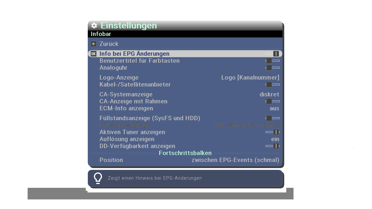

Wie Annie schrieb kann das auch eine eingeschaltete Funktion sein.
Menu > Einstellungen > OSD > Infobar

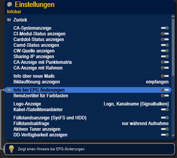

Re: Infobar blendet sich nach Umschalten erneut ein
Du meinst diese hier?
Zumindest ich habe sowohl hier, als auch in der Keywelt schon bestätigt, dass das bei mir zumindest aus ist, und dennoch die Infobar sporadisch ca. 5 sek. nach Programmwechsel wieder eingeblendet wird.
Hi, die Einstellung muss an sein
Hat mit dem zweiten einblenden auch nichts zu tun. Hat das jemand auf FTA Sendern ?
