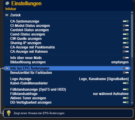

ice32 hat geschrieben: So 26. Apr 2020, 11:58 sporadisch blendet sich die infobar immernoch ein, damit kann ich leben.
dieses problem ist jawohl bekannt.
i
LG ice32
Wie Annie schrieb kann das auch eine eingeschaltete Funktion sein.
Menu > Einstellungen > OSD > Infobar

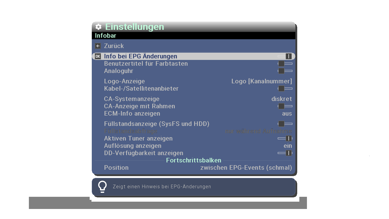

Du meinst diese hier?
Zumindest ich habe sowohl hier, als auch in der Keywelt schon bestätigt, dass das bei mir zumindest aus ist, und dennoch die Infobar sporadisch ca. 5 sek. nach Programmwechsel wieder eingeblendet wird.

Hi, die Einstellung muss an sein :grin: Hat mit dem zweiten einblenden auch nichts zu tun. Hat das jemand auf FTA Sendern ?
