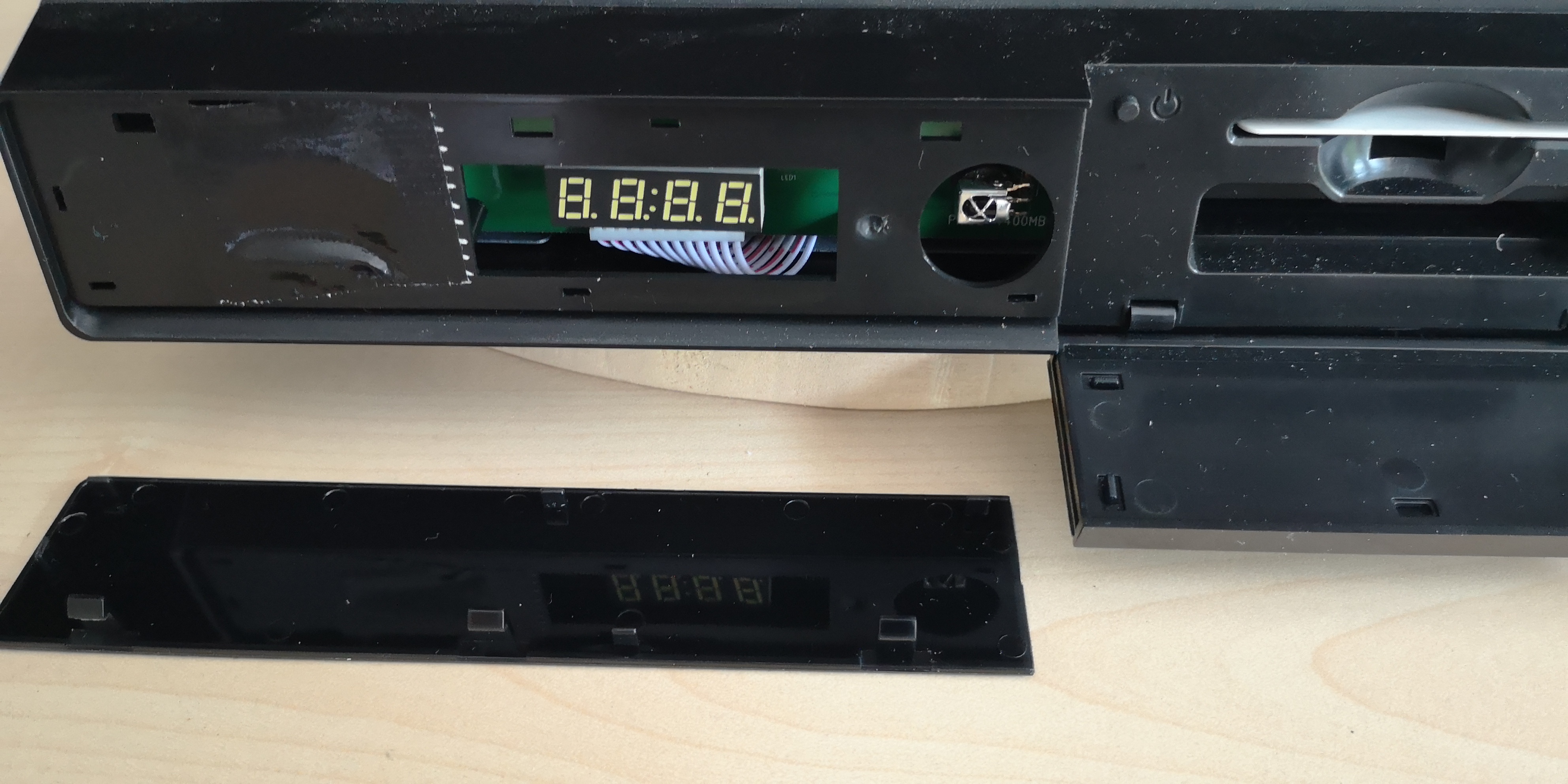

Das Display zeigt meist nur Unsinn. Neben dem Display leuchtet dauerhaft störend hell das Hersteller-Logo.

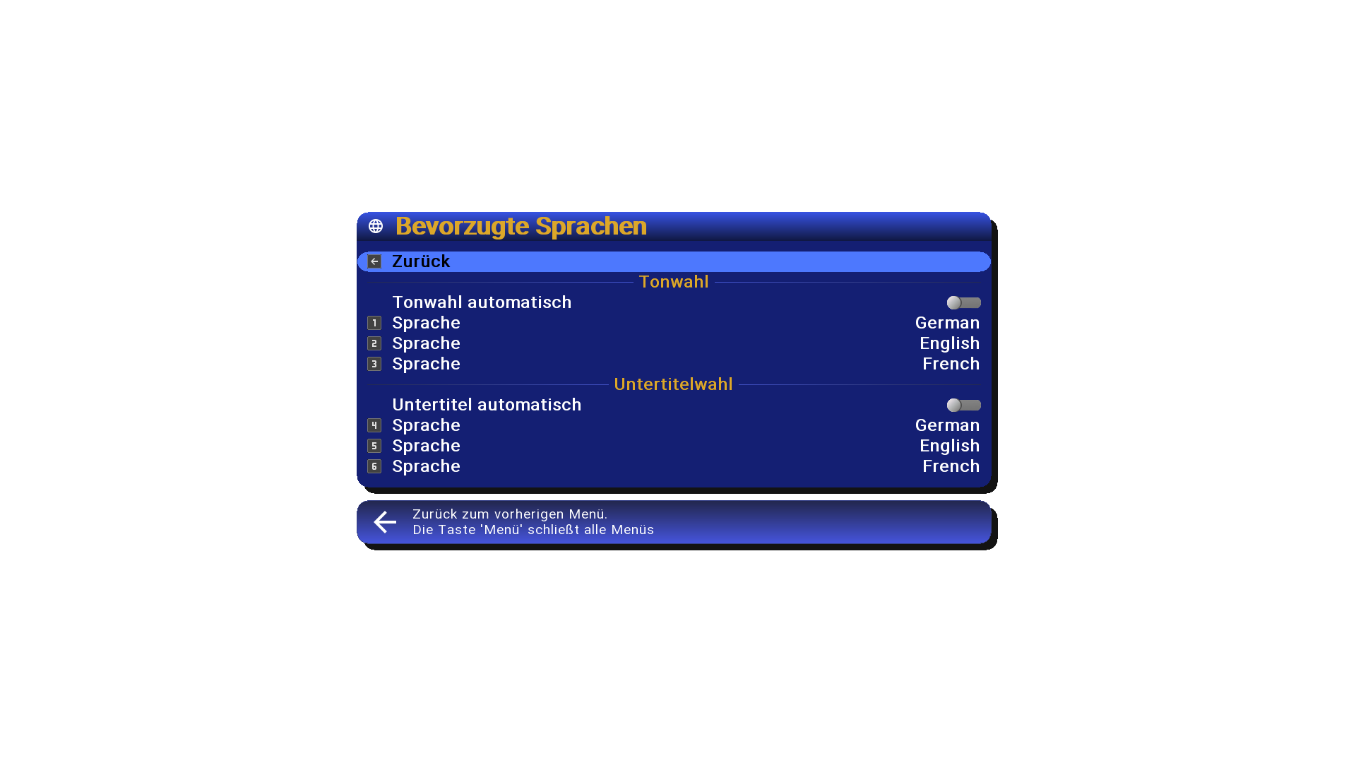

Die Einstellugen für Ton- und Untertiltel merkt sie sich für jeden Sender, aber häufig vergisst sie diese.

Ernst.Naber hat geschrieben: So 28. Jun 2020, 09:31 Das Display zeigt meist nur Unsinn. Neben dem Display leuchtet dauerhaft störend hell das Hersteller-Logo.
man kann die plastikverblendung leicht abnehmen (ist nur angeklickt) und das herstellerlogo dann abkleben...siehe foto
Ernst.Naber hat geschrieben: So 28. Jun 2020, 09:31 Die Einstellugen für Ton- und Untertiltel merkt sie sich für jeden Sender, aber häufig vergisst sie diese.
evtl. liegt das an deiner voreinstellung für bevorzugte sprachen ....siehe screenshot
zu finden unter einstellungen-sprache-bevorzugte sprachen
