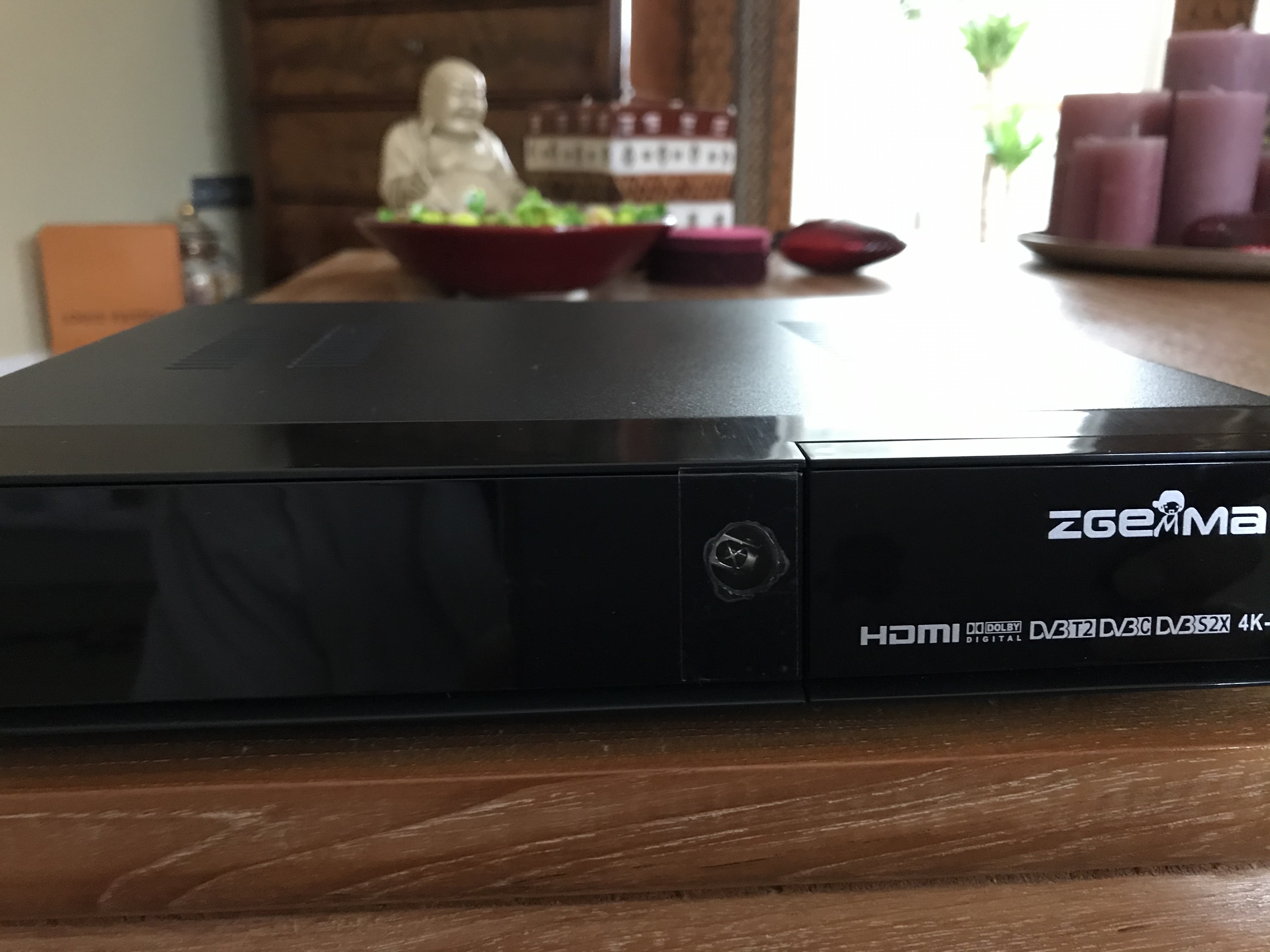

Es kann aberauch gut sein wie einst bei der Neo1 (ohne Netzschalter) das die Blende das IR Signal zu stark blockiert. Dann könnte man mit einem Stufenbohrer ein ca. 1cm großes Loch an der Stelle des Sensors bohren und eine rote Folie von hinten gegen kleben.

Nicht schön - aber geht :sunglasses:

was genau hast du gemacht?
einfach von frontal ein loch reingedremelt?

FlatTV hat geschrieben: So 14. Jun 2020, 11:55 Nicht schön - aber geht :sunglasses:
Gibt ja auch bedruckbare klebefolie die transparent ist. ;)
Aber Hauptsache es geht. ;)

dryeye hat geschrieben: So 14. Jun 2020, 12:03 @flattv
Ja, die Box war quasi aus 3m nur noch mit Zielfernrohr bedienbar.
Da ich etwas ungenau gezielt habe, musste ich die IR noch etwas drehen.
So klappt das schon super, ich würde die IR sonst noch ganz nach außen bringen.
Hier gibt es die und man kann sie schön lang einsetzen.
https://www.amazon.de/SODIAL-Empfang-In ... 35&sr=8-10

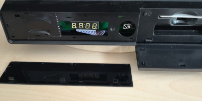

Ernst.Naber hat geschrieben: So 28. Jun 2020, 09:31 Das Display zeigt meist nur Unsinn. Neben dem Display leuchtet dauerhaft störend hell das Hersteller-Logo.
man kann die plastikverblendung leicht abnehmen (ist nur angeklickt) und das herstellerlogo dann abkleben...siehe foto

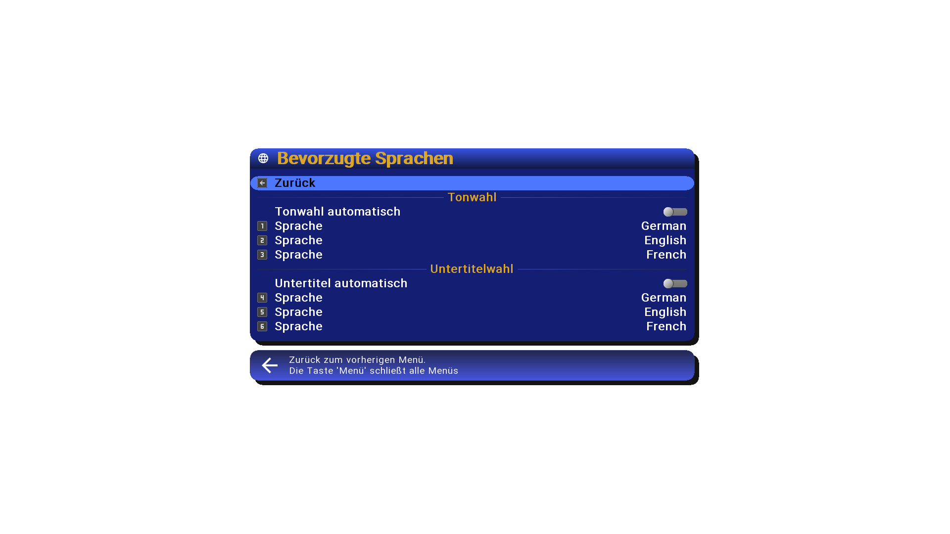

Ernst.Naber hat geschrieben: So 28. Jun 2020, 09:31 Die Einstellugen für Ton- und Untertiltel merkt sie sich für jeden Sender, aber häufig vergisst sie diese.
evtl. liegt das an deiner voreinstellung für bevorzugte sprachen ....siehe screenshot
zu finden unter einstellungen-sprache-bevorzugte sprachen
