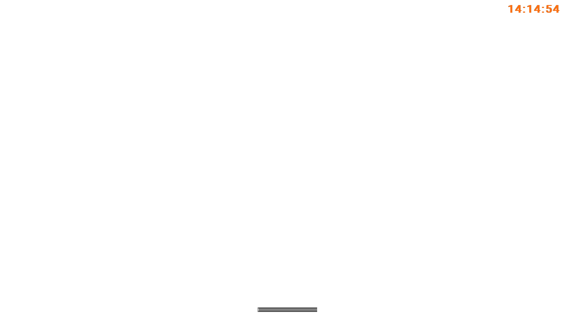

Re: Funktion Markierungen im Movieplayer
Beitrag von tewsbo »
also ich mach das wöchentlich mehrfach, hier ging das immer.
mein letzter aktueller imagestand steht oben.
auch damit geht es:
