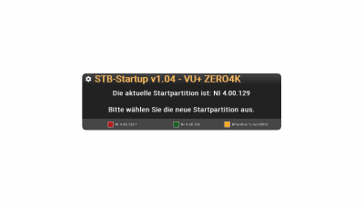

das Problem besteht wohl leider immer noch ?
ich habe heute seit längerer Zeit für die VU+ Zero 4k wieder gebaut das NI Image erscheint im Multiboot das Enigma2 VTI nicht mehr
gibt es da schon eine Lösung ?

auch im Multiboot von BPanther's erscheint kein Enigma2 VTI mehr :confused:

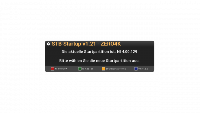

hast du mal eine aktuellere startup.lua als version 1.04 probiert....?
z.b.
caption = "STB-Startup v1.21 - "

dryeye hat geschrieben: Do 25. Mär 2021, 22:37hast du mal eine aktuellere startup.lua als version 1.04 probiert....?
da gibt es wohl keine andere startup.lua für die VU+ hat die diese Bezeichnung stb-startup_vuplus.lua
caption = "STB-Startup v1.04 - VU+ "

ich hänge dir mal eine recht aktuelle stb-startup.lua aus seinem image an...da werden die vu-modelle aufgeführt.
stb-startup.lua
(14.08 KiB) 218-mal heruntergeladen

dryeye hat geschrieben: Fr 26. Mär 2021, 09:17ich hänge dir mal eine recht aktuelle stb-startup.lua aus seinem image an...da werden die vu-modelle aufgeführt.
Dankeschön :thumbsup: mit dieser ist alles sichtbar :ok_hand:
