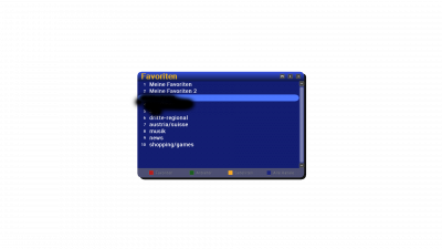

Aber im EPG-Menü (ZEE²) ist es immer noch klein.
Dann ist mir seit mehreren Update-Vorgängen (ZEE²) aufgefallen, dass am Ende des Flash-Vorhangs nicht immer der automatische Reboot funktioniert.
Mal kommt der Heinweis, dass erfolgreich geflashed wurde und automatsich neu gestartet wird, aber dann friert die Box ein und man muss doch die Box doch hart resetten. Dann gibt es auch Flash-Vorgänge, bei denen das Fenster überhaupt nicht kommt im Box-Display aber trotzdem "Flash OK" steht. Ganz selten funktioniert es aber auch automatisch (zu erkennen an der "laufenden" Progressbar über dem Fenster).
Ich orientiere mich mittlerweile immer nur noch an der Anzeige im Box-Display. Wenn dort "Flash OK" steht gehe ich davon aus, dass alles geklappt hat.

Wo im Image kann man das denn ändern? Dann würde ich mir das selber anpassen. Gerade im EPG-Menü ist das schon ziemlich blöd. In den OSD-Einstellungen geht das jedenfalls nicht.
Danke

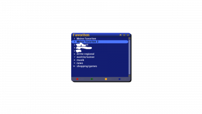

ja, zumindest bei CST Tank da ist bei Standardauflösung des OSD was kaputt (vermutlich vom Framebuffer?), auch das Menu des TuxTxt (per Menu-Taste) sieht übel aus, kann man kaum erkennen.
Abhilfe: Neutrino auf FullHD-OSD umschalten, dann ist alles OK. Geht mit Menu->Einstellungen->OSD->OSD-Auflösung von 1280x720 auf 1920x1080 umschalten.

Rückmeldung,Don de Deckelwech hat geschrieben: ↑Mo 28. Dez 2020, 12:09 Hi,
CST- SHINER Auflösung auf 1080i geändert, alles schön.
Auflösung 1920x1080 Bild flackerte.
TV ist ein UHD 4K Smart Fire TV Edition.
