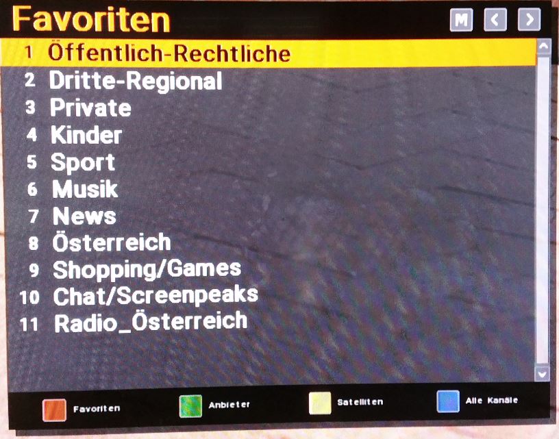

mir ist auch noch etwas im neuen 3.99er-Image auf der ZEE² aufgefallen. Hoffe mal, dass es nicht schon woanders steht.
Drückt man im neuen Image die EPG-Taste auf der FB oder die Favoritentaste FAV ist die Schrift ganz unten neben den FB-Farbtasten-Icons in den sich dann öffnenden Fenstern viel zu klein geraten und sie lässt sich auch nicht in den OSD-Einstellungen in der Größe ändern.

LittleBenny hat geschrieben: ↑So 13. Dez 2020, 13:49 Drückt man im neuen Image die EPG-Taste auf der FB oder die Favoritentaste FAV ist die Schrift ganz unten neben den FB-Farbtasten-Icons in den sich dann öffnenden Fenstern viel zu klein geraten und sie lässt sich auch nicht in den OSD-Einstellungen in der Größe ändern.
An diesem Code hat sich seit Monaten nichts geändert. Kannst du mal bitte einen Screenshot posten, wie das bei dir aussieht?

Beitrag von LittleBenny »
Gibt es da eine spezielle Tasten-Kombination um den Screenshot zu erstellen?
Zuletzt geändert von LittleBenny am So 13. Dez 2020, 15:11, insgesamt 2-mal geändert.
LittleBenny
Beiträge: 39
Registriert: Mo 5. Mär 2018, 19:43
Wohnort: Münsterland
Box: ZEE², Tank, d-box 2 P/S/N
Re: Umstellung nach /usr
Anbei die Screenshots als Foto:
