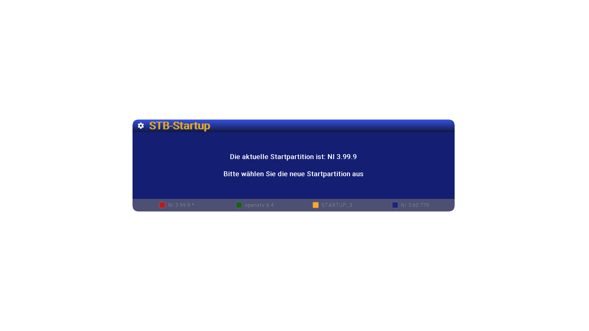

die startpartition einer meiner h7s-boxen ist nun 3.99.9 ....
ich habe meine startpartition in den letzten 2h für meine persönlichen alltags-bedürfnisse auf herz und und nieren geprüft....
(automount im heimnetz, xupnpd, fritz-monitor, diverse plugins u.a. rss-reader, settingsübernahme bei onlineupdate)
bisher habe ich keine bugs entdeckt ....und bin somit bereit für das 4.00

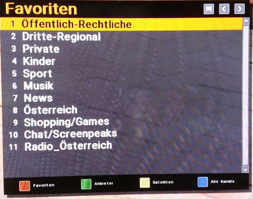

mir ist auch noch etwas im neuen 3.99er-Image auf der ZEE² aufgefallen. Hoffe mal, dass es nicht schon woanders steht.
Drückt man im neuen Image die EPG-Taste auf der FB oder die Favoritentaste FAV ist die Schrift ganz unten neben den FB-Farbtasten-Icons in den sich dann öffnenden Fenstern viel zu klein geraten und sie lässt sich auch nicht in den OSD-Einstellungen in der Größe ändern.

An diesem Code hat sich seit Monaten nichts geändert. Kannst du mal bitte einen Screenshot posten, wie das bei dir aussieht?LittleBenny hat geschrieben: ↑So 13. Dez 2020, 13:49 Drückt man im neuen Image die EPG-Taste auf der FB oder die Favoritentaste FAV ist die Schrift ganz unten neben den FB-Farbtasten-Icons in den sich dann öffnenden Fenstern viel zu klein geraten und sie lässt sich auch nicht in den OSD-Einstellungen in der Größe ändern.
