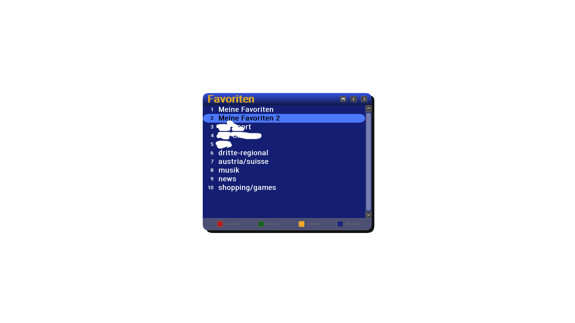

vanhofen hat geschrieben: So 13. Dez 2020, 14:13 An diesem Code hat sich seit Monaten nichts geändert. Kannst du mal bitte einen Screenshot posten, wie das bei dir aussieht?
liegt wohl eher an den letzten Änderungen an der cc_frm_footer und button
Beiträge: 2983
Has thanked: 20 times
Been thanked: 39 times
Re: Umstellung nach /usr
Ja, stimmt. Das hatte ich vergessen. Die Commits von dbt habe ich allesamt blind gepickt. Ich habe zugegebenermaßen keinen Schimmer, was sich da alles geändert hat. Das muss ich alles mal noch sichten.
Beiträge: 1442
Has thanked: 27 times
Been thanked: 16 times
@vanhofen
danke...schriftgröße im favoritenmenue passt nun wieder.
