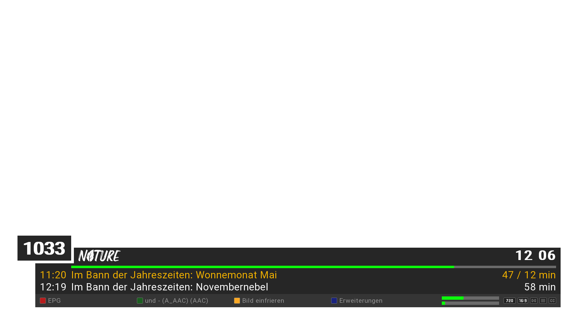

Seit ein paar Tagen haben wir Pluto TV mit im Image. Pluto TV ist ein Streaming-Dienst. https://en.wikipedia.org/wiki/Pluto_TV
Die Integrierung ins NI-Image erfolge mithilfe eines Plugins von bazi, welches von mir etwas erweitert wurde. So werden die Senderlogos automatisch heruntergeladen, sobald man einen Sender von Pluto TV anzappt. Die Logos werden im var-Bereich unter /var/tuxbox/icons/logo gespeichert. Der Download erfolgt also nur einmal.
Ebenso habe ich ein kleines Plugin geschrieben, welches die Pluto TV Bouquets up-to-date hält. Ich weiß aber nicht, wie oft sich da etwas ändert.
Da es sich bei Pluto TV um WebTV handelt, muss der EPG dieser Sender via XMLTV injiziert werden. Fügt euch dazu bitte unter Menü -> Einstellungen -> Multimedia -> XMLTV den folgenden Eintrag hinzu: https://i.mjh.nz/PlutoTV/de.xml
Im yWeb lässt sich das unter Einstellungen -> XMLTV ebenso hinzufügen.
Nach einem Neustart von Neutrino steht euch dann Pluto TV samt EPG zur Verfügung.

bei dir ist im screenshot eine "inside"-senderlogo zu sehen.
sollten diese für pluto-tv auch schon verfügbar sein?
Beiträge: 3156
Has thanked: 56 times
Been thanked: 97 times
Re: Pluto TV
Ja, die Senderlogos werden heruntergeladen, wenn du den Sender anzappst.

vanhofen hat geschrieben: So 12. Sep 2021, 09:52 Ja, die Senderlogos werden heruntergeladen, wenn du den Sender anzappst.
hier werden leider nur die von mir selbst erstellten logos angezeigt...muss ich was einstellen?

dryeye hat geschrieben: So 12. Sep 2021, 11:54 hier werden leider nur die von mir selbst erstellten logos angezeigt...muss ich was einstellen?
sorry...
problem erkannt und gebannt...
im pfad /usr/share/tuxbox/neutrino/webtv lag noch eine alte plutotv.lua aus dem bp-image, welche auch in der tobackup.conf stand.
somit klappte das mit den logos nicht.
