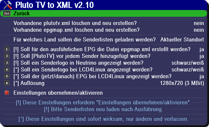

Nun, je nach Box wo es möglich und gewünscht ist (per Option wählbar), lade ich die direkt runter ins Logo-Verzeichnis - in org. Größe wie sie vom Server kommen. Neutrino kann die selbst scalieren für die Infobar etc. Wer die nicht laden nicht kann (read only Flash oder kein Swap-Stick) oder will, der kann sich die Logos auch nur bei LCD4Linux anzeigen lassen, die Infobar kennt das dann natürlich nicht. Hierbei werden die nicht gespeichert sondern live geladen beim umschalten und dann angezeigt. Ähnlich mache ich das auf Wunsch auch mit dem now/next EPG für LCD4Linux, wobei der now-EPG auch in der Infobar erscheint. Nachteil ist aber dabei, daß der sich natürlich nicht selbst aktualisieren kann, da ja das Script nur beim Start aufgerufen wird. Ist eben dann nur ein "Not-EPG" sozusagen wenn man die XML nicht einbinden kann/will. Ich habe ja so einige Optionen bei mir inzwischen verbaut, hier mal ein aktueller Screenshot. :)
Wie man sieht, ist einiges an Optionen inzwischen geworden. Das in LUA zu machen war halt auch besser gegenüber der alten Version 1 mit msgbox.
Ebenso verzichte ich auf das verteilen vieler einzelner epgmaps für einzelne Sendergruppen. Die vorhandene kann auf Wunsch einfach migriert werden. Evtl. baue ich auch noch eine Option zum löschen ein, so daß die ursprüngliche epgmap wiederhergestellt wird und nur die Pluto TV Programme entfernt werden. Aber das kommt vielleicht später mal...
