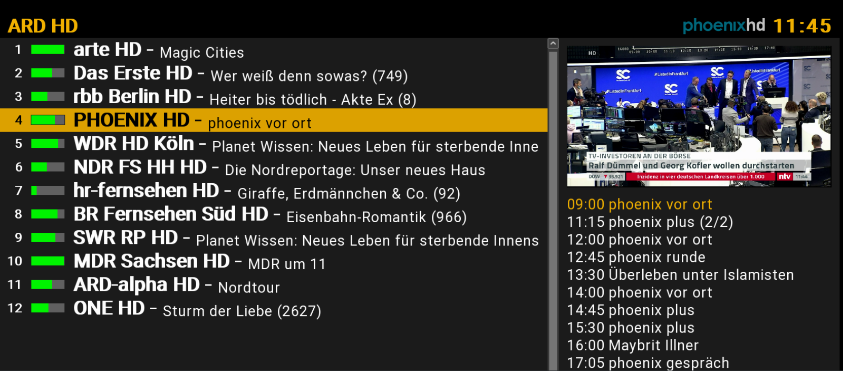

wie man auf dem bild sieht ist der sender-name mit der daneben liegender beschreibung nicht richtig mittig bzw.
ist die beschreibung 1-2 pixel unterhalb des sender-namens. wo kann ich mir das anpassen.
zumindest hätte ich das gerne in einer höhe also sender-name = beschreibung.
- thc04
- Beiträge: 296
- Been thanked: 2 times
Wenn du dieselbe Schriftgröße nimmst passt das.

vanhofen kann den picken:jokel hat geschrieben: ↑Fr 12. Nov 2021, 11:56 wie man auf dem bild sieht ist der sender-name mit der daneben liegender beschreibung nicht richtig mittig bzw.
https://github.com/TangoCash/neutrino-t ... c49a3da82f

Hast Du da vielleicht andere Schrifttypen?jokel hat geschrieben: ↑Fr 12. Nov 2021, 11:56 wie man auf dem bild sieht ist der sender-name mit der daneben liegender beschreibung nicht richtig mittig bzw.
Bei mir schließt die Schrift unten gleichmäßig ab (ich habe auch absichtlich unterschiedliche Schriftgrößen gewählt).

Im Code wird die Schrift der Description auf dieselbe Bottomline gelegt wie der Channelname.
Mit meinem Patch wird nun die Description immer zum Channelname zentriert, egal welche Schrift von beiden größer ist.
Sieht halt nur lustig aus, wenn die Description größer ist als der Name

Habe eben nochmal an derSchriftgröße gespielt, jokel, Du hast Recht je nach Schriftgröße wandert diese in der höhe. Liegt wohl daran das sie alle in der gleichen höhe beginnen und bei Buchstaben wie g, p usw. eigentlich tiefer beginnen.
Hier mal extremst Beispiele: Mein anderes Beispiel hat Schriftgröße 20/15

Sorry, mein Fehler.
Liegt am Alter. Man sollte wirklich genau hinsehen.
