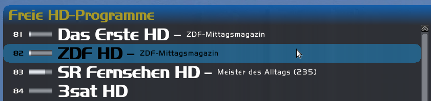

wie man auf dem bild sieht ist der sender-name mit der daneben liegender beschreibung nicht richtig mittig bzw.
ist die beschreibung 1-2 pixel unterhalb des sender-namens. wo kann ich mir das anpassen.
zumindest hätte ich das gerne in einer höhe also sender-name = beschreibung.
Beiträge: 296
Wenn du dieselbe Schriftgröße nimmst passt das.

jokel hat geschrieben: Fr 12. Nov 2021, 11:56 wie man auf dem bild sieht ist der sender-name mit der daneben liegender beschreibung nicht richtig mittig bzw.
vanhofen kann den picken:
https://github.com/TangoCash/neutrino-t ... c49a3da82f
Hast Du da vielleicht andere Schrifttypen?
Bei mir schließt die Schrift unten gleichmäßig ab (ich habe auch absichtlich unterschiedliche Schriftgrößen gewählt).

gorcon schrift ist neutrino.ttf sollte aber egal sein.
Beiträge: 462
Been thanked: 9 times
Im Code wird die Schrift der Description auf dieselbe Bottomline gelegt wie der Channelname.
Mit meinem Patch wird nun die Description immer zum Channelname zentriert, egal welche Schrift von beiden größer ist.
Sieht halt nur lustig aus, wenn die Description größer ist als der Name ;)

Habe eben nochmal an derSchriftgröße gespielt, jokel, Du hast Recht je nach Schriftgröße wandert diese in der höhe. Liegt wohl daran das sie alle in der gleichen höhe beginnen und bei Buchstaben wie g, p usw. eigentlich tiefer beginnen.
Hier mal extremst Beispiele:
Mein anderes Beispiel hat Schriftgröße 20/15

gorcon ich nutze 24/18 also gerade,im alter muss alles grösser sein :wink:
Beiträge: 2950
Has thanked: 103 times
Been thanked: 25 times
Hängt ja auch von der Bildschirmgröße ab. ;)
Aber bei 24/18 fällt der Höhenunterschied dann leider auf.

tango hat schnell geschaltet,problem erkannt problem gebannt. liegt wohl jetzt an vanhofen mit dem picken.
Beiträge: 2950
Aber das Beispiel von ihm ist ja noch schlimmer.
Beiträge: 2700
Has thanked: 36 times
Been thanked: 111 times
naja noch nicht ganz in der mitte,aber besser als vorher :wink:
