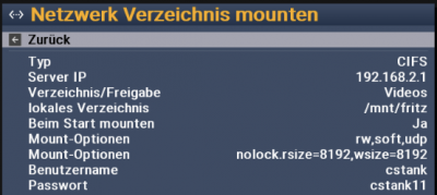

So habe ich das nun EIngestellt: Aber es wird nicht gemountet. "Video" ist zum Test direkt auf dem internen Speicher der Fritte.
merci für Deine "Anleitung"

Re: Cifs Mount
Aber sieht erstmal gut aus
In der Heimnetzfreigabe der fritte ist die unterstützung für smbV1 aktiviert ?
Du kannst anderweitig (z.b. mit win) auf das Verzeichnis Videos mit dem Benutzer cstank zugreifen ?

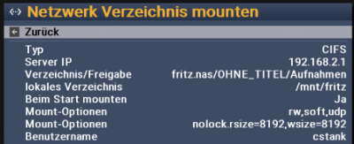

So.. noch was habe ich festgestellt:
mount geht wohl nur über die Konsole ?
So wie es in der Maske über Neutrino eingetragen ist wird nicht gemounted.
Unmount geht aber "re" mount nicht. Nur über die Konsole.
Habs auch mal in die automount Maske eingetragen. Geht auch nicht.
Zu verrückt werden...
mount -t cifs -o rw,user=cstank,password=cstank11 //192.168.2.1/fritz.nas/OHNE_TITEL/Aufnahmen /mnt/fritzZu verrückt werden...

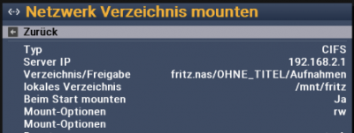

Re: Cifs Mount
So jetzt aber!
Weniger Optionen. Nur "RW". Jetzt wird auch nach einem Neutstart gemounted!

Re: Cifs Mount
Ei ja... es lag wohl an den verschiedenen Optionen.
Hab alles rausgenommen bis auf "rw". Nun gehts wohl.
Performance passt wohl auch.
Zwei Aufnahmen gleichzeitig und eine laufende Aufnahme ansehen.
.... Zwischenzeitlich ist auch der Baum geschmückt... hrhr
Viele Grüße
