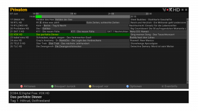

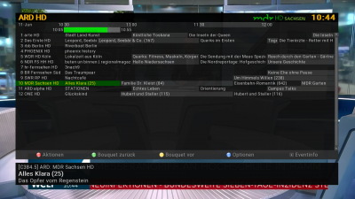

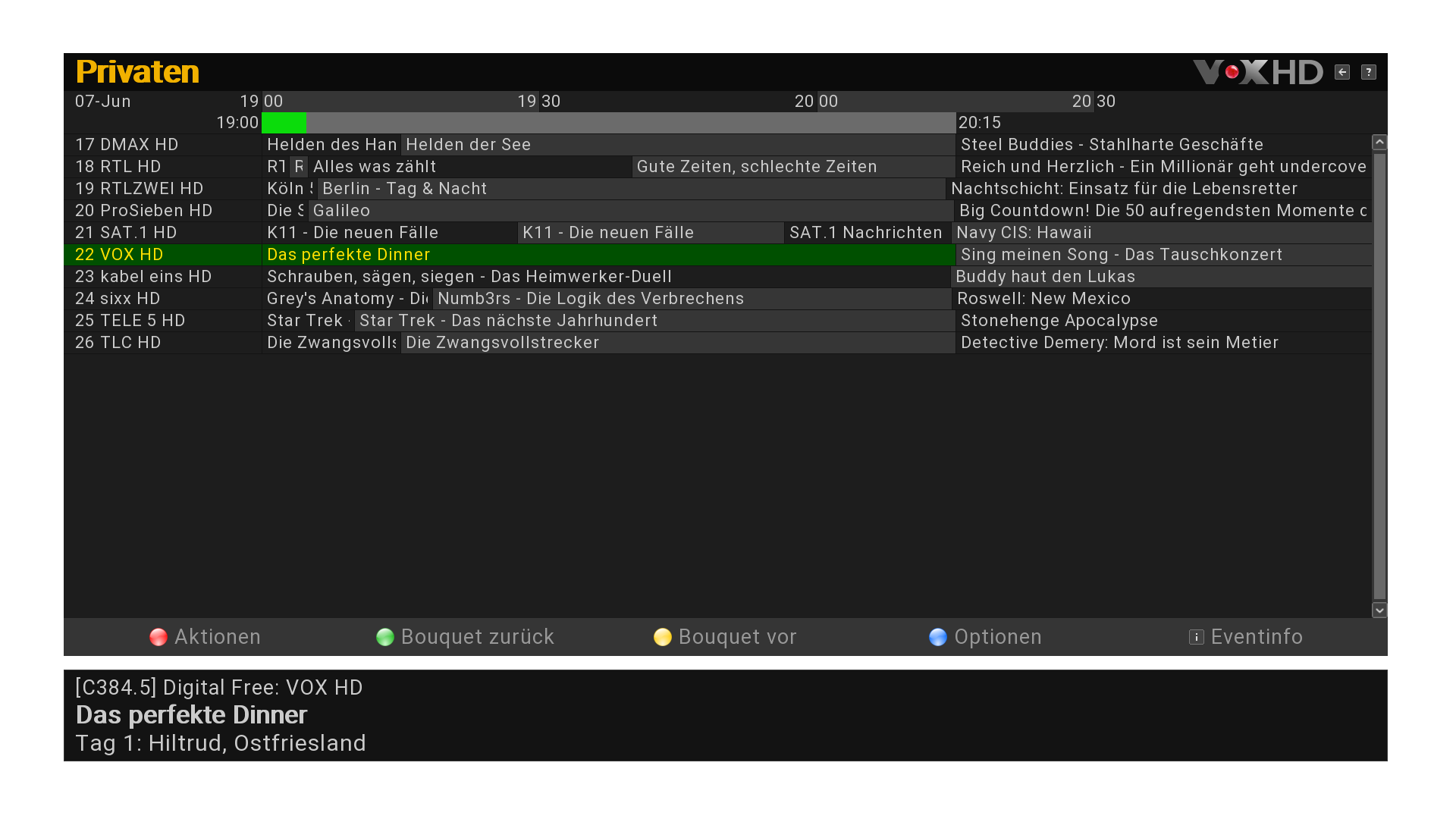

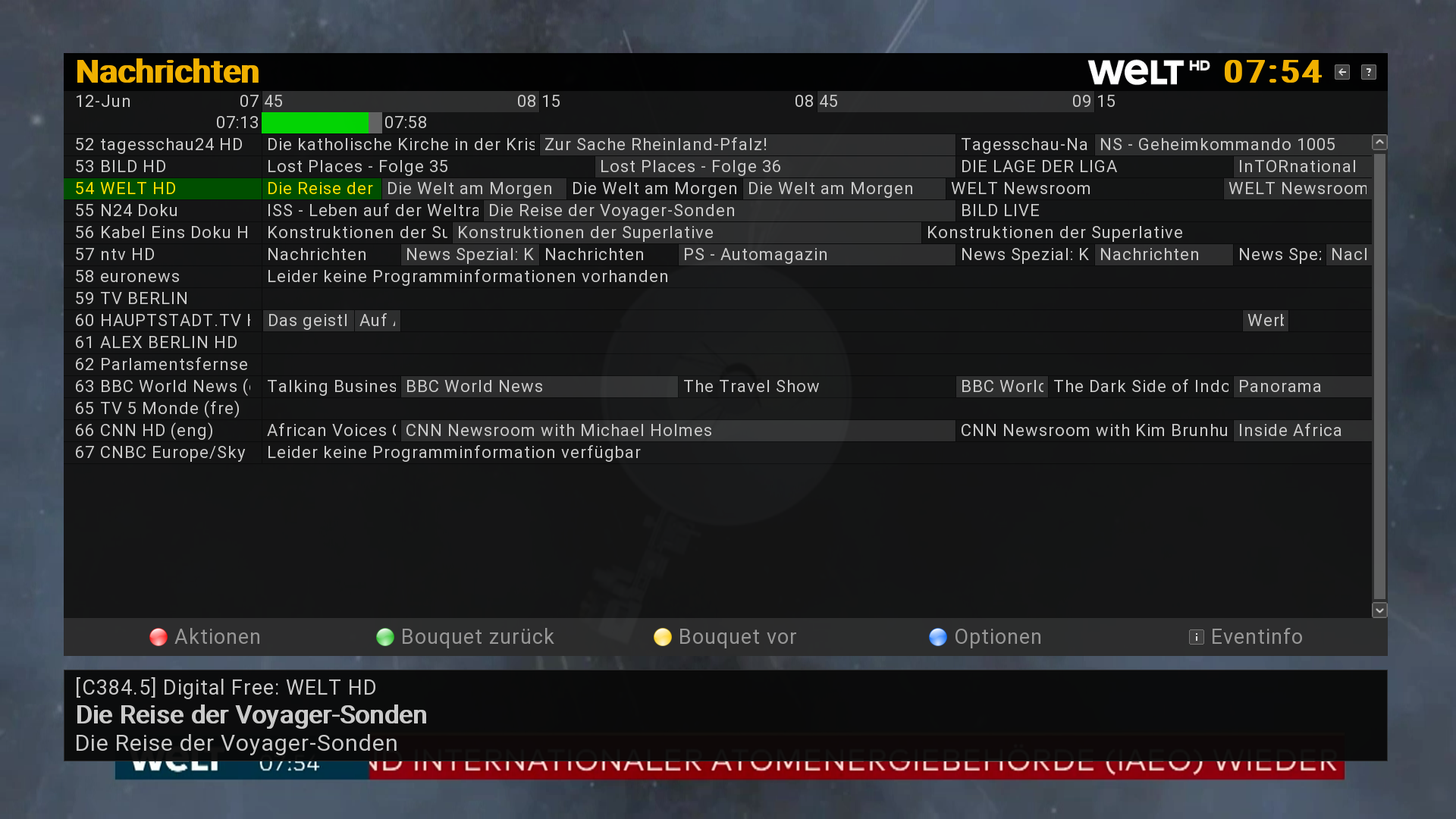

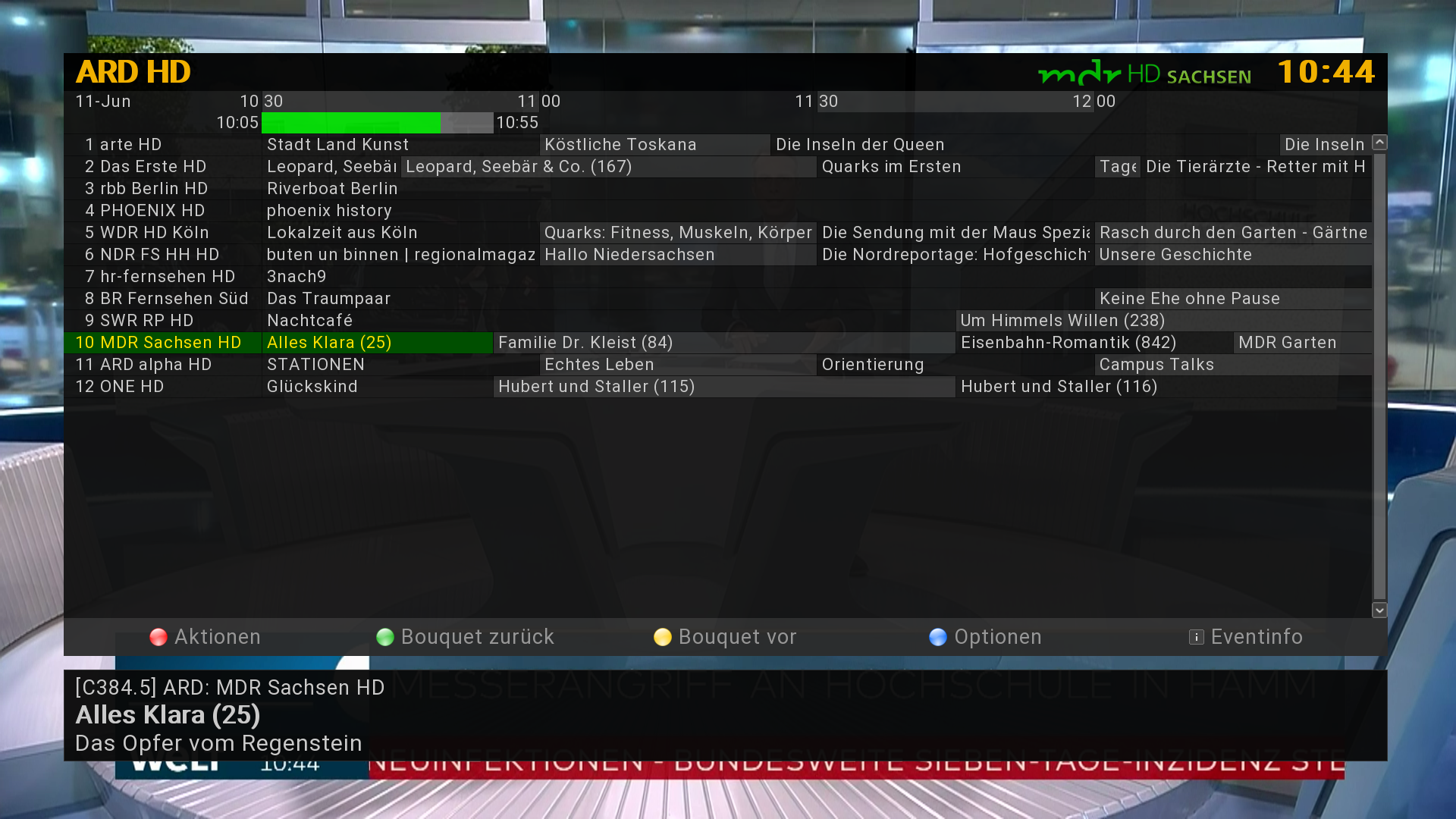

ich habe mal die uhr rausgenommen. sieht dann so aus
Beiträge: 3026
Has thanked: 63 times
Been thanked: 204 times
Re: ZGEMMA H7C Bugs
so buttons raus uhr wieder ein. reicht mir so erstmal
Beiträge: 3111
Has thanked: 48 times
Been thanked: 78 times
Re: ZGEMMA H7C Bugs
Dein Gebastel bringt sogar indirekt was. Man sieht, dass in cc_frm_header.cpp die next_item-Bestimmung gegen die Wand fährt.
Beiträge: 3026
Re: ZGEMMA H7C Bugs
cc_frm_header.cpp habe ich mir angesehen. könnte man 2-3 sachen ändern aber ich habe das
belassen den mb.cpp hat z.b. keine probleme.
also habe ich mir mal epgplus.cpp angesehen und bin der meinung das der knackpunk in der header def liegt.
das ist bei mb.cpp besser gelöst.

Deutungsschwanger um den heißen Brei zu reden und vielwissende Smileys zu posten bringt keinem was.
Beiträge: 3026
Re: ZGEMMA H7C Bugs
sorry habe momentan probleme mit dem ni-buildsystem und komme nicht weiter bzw. muss ich erstmal das in die
reihe bekommen und dachte vanhofen wird das schon machen. da du ja schon seit 2016 in der materie stehst und ich erst
seit 2 tagen, aber epgplus gibt als einziger eine fehldarstellung im bezug header logo.
und dachte das du mal da ansetzt. ich gelobe besserung.

werde ich sehen. ich sehe auch deine änderung in cc_frm_header.cpp und versuche das mal zu bauen
später mehr.
Beiträge: 3026
Re: ZGEMMA H7C Bugs
so bin wieder am ball.
vanhofen chapeau > gebaut > geflasht > freude

@vanhofen
danke für den versuch zu fixen....

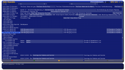

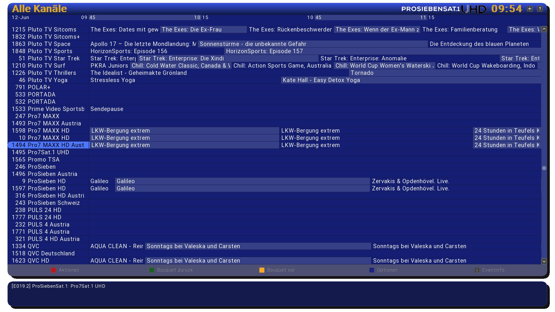

soweit sieht es gut aus....allerdings hängt sich die box beim durchscrollen im bouquet der sender immer bei pro sieben max hd (sat astra 19.2) auf.
im setconsole-log ist in dem moment leider nichts zu sehen.
evtl. könnt ihr ja mal gegentesten.
im mal ein screenshot ....box ist vor dem sprung auf pro sieben max hd plötzlich nicht mehr bedienbar.
edit: kommando zurück....nach einem logo-update funktioniert es nun einwandfrei!
