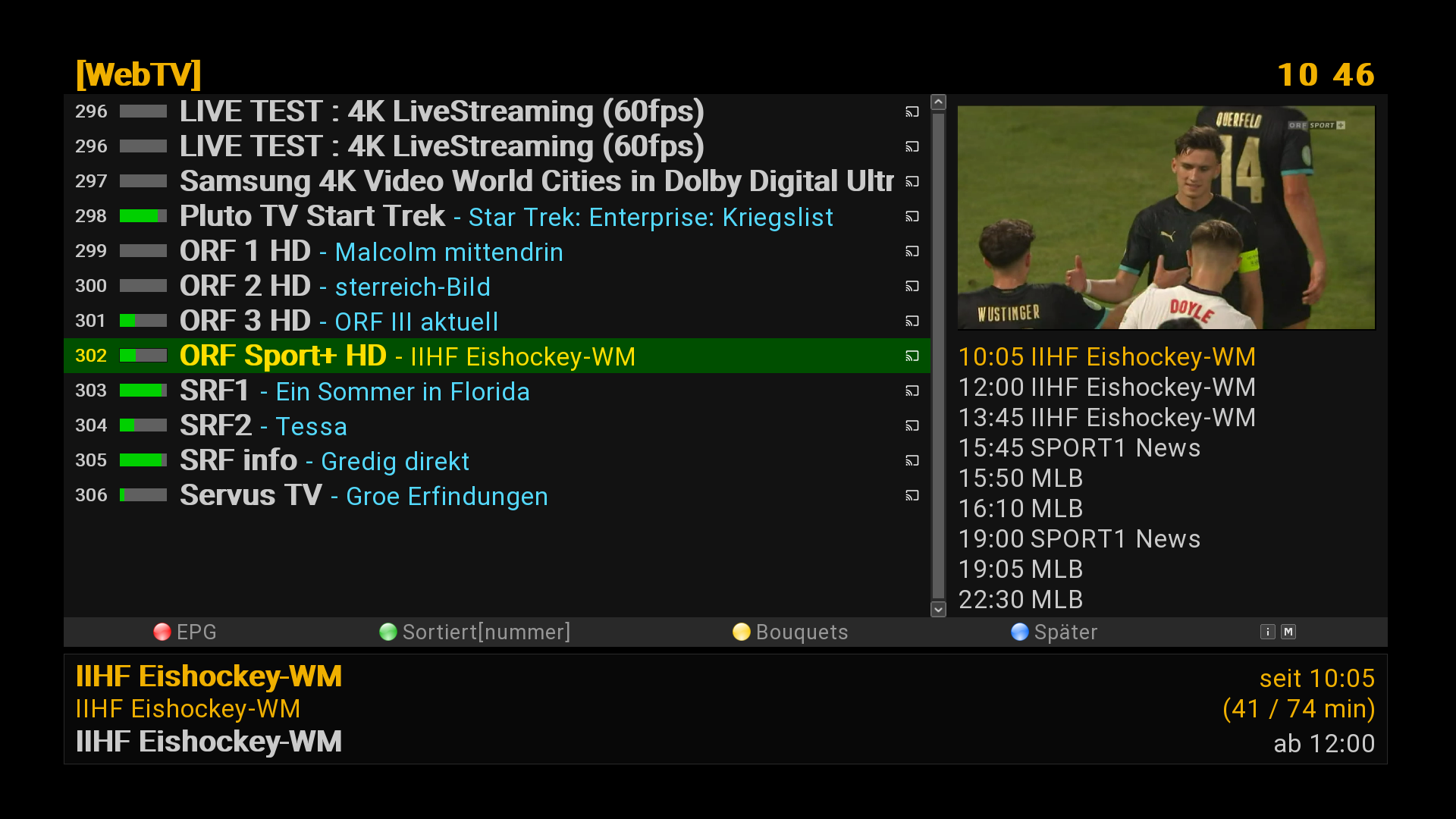

Bei mir gehts jetzt auch nicht mehr. Ich hatte wohl zu viel wegen ORF Sport probiert.
Mit EPG Map gehts aber auch nicht. (die ID habe ich alle eingetragen sowie die Adressen in der Neutrino.conf
Ich gehe davon aus das die Kennung der Box jetzt abgewiesen wird. Keine Ahnung ob man da eine andere Kennung eintragen kann.

<webtvs name="ORF und SRF">
<webtv title="ORF 1 AT" url="https://s6.hopslan.com/orf11/index.m3u8" xmltv="https://iptv-org.github.io/epg/guides/de/hd-plus.de.epg.xml" epgmap="ORF1.at" script="best_bitrate_m3u8.lua" description="Livestream" />
<webtv title="ORF 2 AT" url="https://s6.hopslan.com/orf2/index.m3u8" xmltv="https://iptv-org.github.io/epg/guides/de/hd-plus.de.epg.xml" epgmap="ORF2.at" description="Livestream" />
<webtv title="ORF 3 AT" xmltv="https://iptv-org.github.io/epg/guides/de/hd-plus.de.epg.xml" epgmap="ORF3.at" description="Livestream" />
<webtv title="ORF Sport AT" url="https://s6.hopslan.com/orf3/index.m3u8" xmltv="https://iptv-org.github.io/epg/guides/de/hd-plus.de.epg.xml" epgmap="ORFSportPlus.at" url="http://212.18.115.193:3549/play/a05f/index.m3u8" description="Livestream" />
<webtv title="SRF 1 CH" url="https://s6.hopslan.com/srf1/index.m3u8" xmltv="https://iptv-org.github.io/epg/guides/de/hd-plus.de.epg.xml" epgmap="SRF1.ch" script="best_bitrate_m3u8.lua" description="Livestream" />
<webtv title="SRF 2 CH" url="https://s6.hopslan.com/srf2/index.m3u8" xmltv="https://iptv-org.github.io/epg/guides/ch/tv.blue.ch.epg.xml" epgmap="SRFzwei.ch" script="best_bitrate_m3u8.lua" description="Livestream" />
<webtv title="SRF Info CH" url="https://s6.hopslan.com/srfinfo/index.m3u8" xmltv="https://iptv-org.github.io/epg/guides/ch/tv.blue.ch.epg.xml" epgmap="SRFInfo.ch" script="best_bitrate_m3u8.lua" description="Livestream" />
<webtv title="Servus TV AT" url="https://s66.hopslan.com/servus/index.m3u8" xmltv="https://iptv-org.github.io/epg/guides/de/hd-plus.de.epg.xml" epgmap="ServusTVGermany.at" script="best_bitrate_m3u8.lua" description="Livestream" />
</webtvs>

Re: ORF mit WebTV
gorcon das habe ich getestet und löppt,
österreich
https://iptv-org.github.io/epg/guides/at/tvheute.at.epg.xml
schweiz
viel spass :wink:
	<webtv title="ORF 1 HD" xmltv="https://iptv-org.github.io/epg/guides/at/tvheute.at.epg.xml" epgmap="ORF1.at" url="https://s6.hopslan.com/orf11/index.m3u8" description="Livestream" />
	<webtv title="ORF 2 HD" epgmap="ORF2.at" url="https://s6.hopslan.com/orf2/index.m3u8" description="Livestream" />
	<webtv title="ORF 3 HD" epgmap="ORF3.at" url="https://s6.hopslan.com/orf3/index.m3u8" description="Livestream" />
	<webtv title="ORF Sport+ HD" epgmap="ORFSport.at" url="http://212.18.115.193:3549/play/a05f/index.m3u8" description="Livestream" />
	<webtv title="SRF1" xmltv="https://iptv-org.github.io/epg/guides/ch/tv.blue.ch.epg.xml" epgmap="SRF1.ch" url="https://s6.hopslan.com/srf1/index.m3u8" script="best_bitrate_m3u8.lua" description="Livestream" />
	<webtv title="SRF2" epgmap="SRF2.ch" url="https://s6.hopslan.com/srf2/index.m3u8" script="best_bitrate_m3u8.lua" description="Livestream" />
	<webtv title="SRF info" epgmap="SRFInfo.ch" url="https://s6.hopslan.com/srfinfo/index.m3u8" script="best_bitrate_m3u8.lua" description="Livestream" />
	<webtv title="Servus TV" epgmap="ServusTV.at" url="https://s66.hopslan.com/servus/index.m3u8" script="best_bitrate_m3u8.lua" description="Livestream" />

<webtv title="Servus TV" xmltv="https://iptv-org.github.io/epg/guides/at/tvheute.at.epg.xml" epgmap="ServusTVOsterreich.at" url="https://s66.hopslan.com/servus/index.m3u8" script="best_bitrate_m3u8.lua" description="Livestream" />
es war eine falsche ChanelID und die falsche Quelle. (bei Dir oben auch!)
