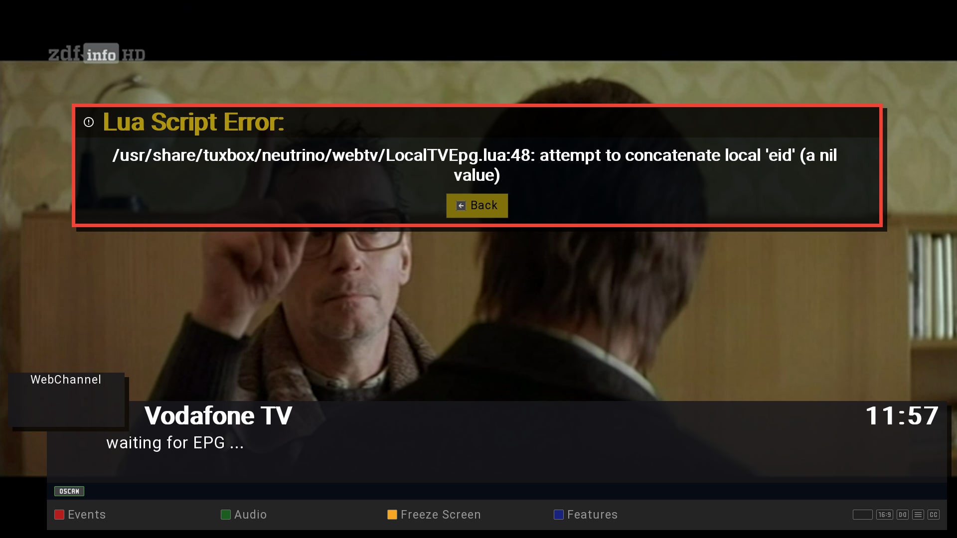

Vielleicht doch nicht so leicht zu lesen die FM aus dem Popup. Es steht dort:
Lua Script Error:
/usr/share/tuxbox/neutrino/webtv/LocalTVEPG.lua:48: attempt to concatenate local 'eid' (a nil value)
gefolgt von Back-Button. Mir sagt das nichts.

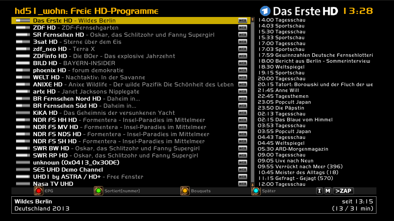

Hier z.B. meine HD51-Sat-Testbox ohne Sat-kabel:

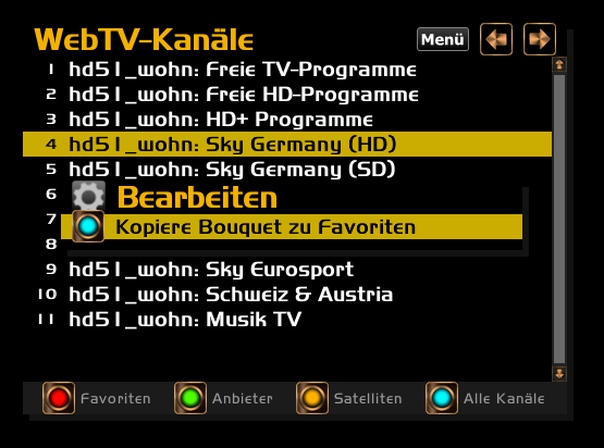

Auf der Client-Box unter: Menü-Einstellungen-Multimedia-WebTV mit -grün- einen Eintrag hinzufügen, und dann nur die IP der ServerBox eintragen,
Der Eintrag selbst ist sogar schon vorbelegt, damit du wirklich nur noch die xxx.xxx.xxx.xxx mit der IP ersetzen musst.
Nach Speichern, und beim Verlassen des Menüs wird dann die Sender-Liste automatisch neu geladen,
Die Sender findest du dann mit OK-Gelb-3x Links.
Wenn du die Sortierung auf "Nummer" stellt in der Kanalliste, dann ist die Sender-Reihenfolge identisch mit der Server Box.
Wenn Du die Die lieber als Favoriten direkt haben willst, kannst du die Bouquets auch direkt als Favorit kopieren.
OK-Gelb-3xLinks, Bouquet auswählen, und dann mit Menü-Blau kopieren.
