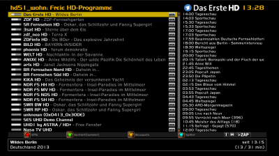

Hier z.B. meine HD51-Sat-Testbox ohne Sat-kabel:
