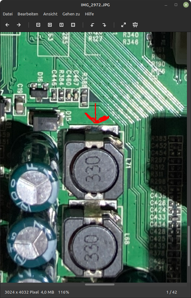

Ansonsten auch mal die Lötstellen der SMD Drosseln nach löten, die reißen sich mit der Zeit lose. (hatte das auch schon bei 3 Boxen)

Alle kontrolliert, nichts zu finden, Elkos sind 18 Stück drin, vielleicht sollte ich wirklich alle tauschen.

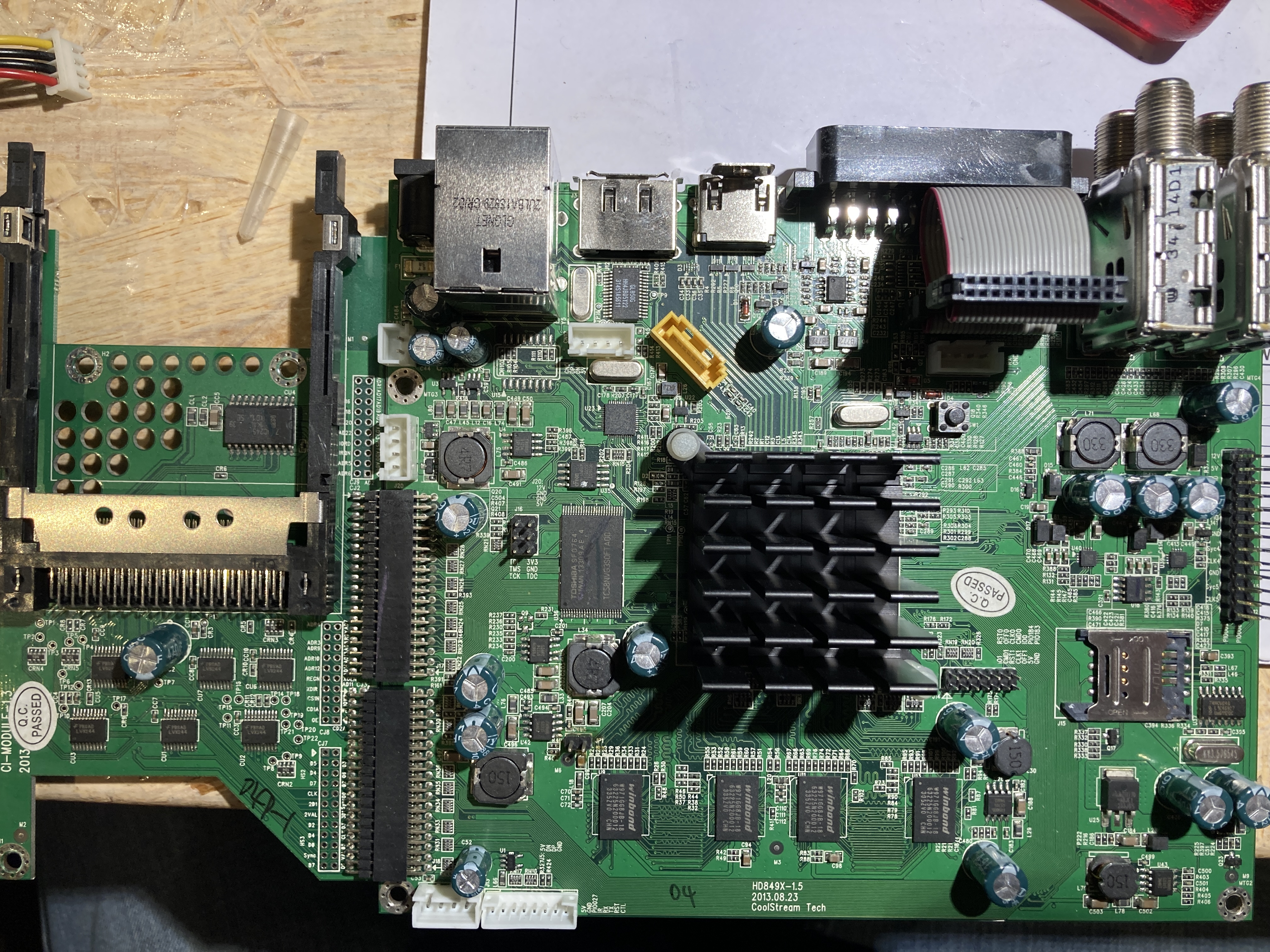

Beiträge: 1074
Re: Booten mit Problem
Die 2 Elkos in der Nähe des CPU Kühlers da würde ich mit anfangen, die werden durch den Kühlkörper als erste warm.
Die Drosseln mal nachlöten
Steckleisten Lötpunkte kontrollieren
Ist ein Glücksspiel den sporadischen Fehler zu finden.
Oft sind es die Elkos

mimisiku
Beiträge: 62
Registriert: Fr 3. Aug 2018, 14:46
Wohnort: Haarlem Niederlande
Box: CST ZEE v1, CST TRINITY HD2 alle Ka
Beitrag von mimisiku »
Das sind Spulen und keine Elkos..

Beiträge: 305
Has thanked: 9 times
Been thanked: 5 times
Deshalb nachlöten, Elkos tauschen ...
Steht da doch ...
