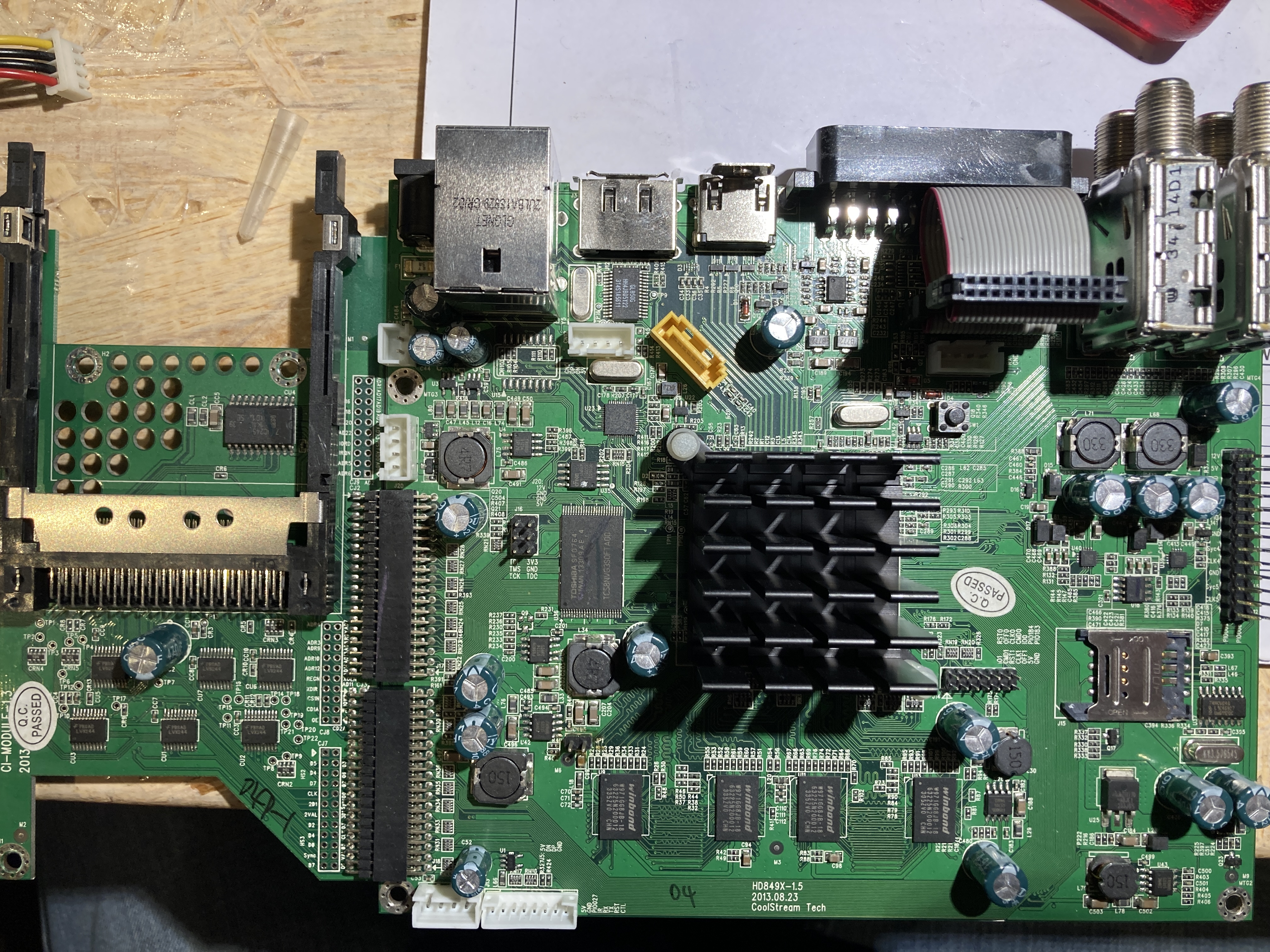

Seit ca. 2 Wochen bootet meine Tank beim Hochfahren nicht mehr durch.
Bleibt immer bei NI \o/ für ca. 5 Minuten stehen bis das orangene NI Logo dann kommt.
Aktuelles Image ist drauf.

ohne Log kann man nur raten..
interne Festplatte, Stick, oder ext. Display haben vllt Fehler, die mal abstecken.

Das Problem habe ich bei einer von meinen 2 auch.
Wenn ich die dann 10 Minuten ausgesteckt lasse bootet sie wieder normal.

Das wäre total untypisch, weil Elkos eigentlich besser funktionieren wenn sie warm sind.

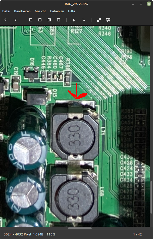

Ansonsten auch mal die Lötstellen der SMD Drosseln nach löten, die reißen sich mit der Zeit lose. (hatte das auch schon bei 3 Boxen)

Alle kontrolliert, nichts zu finden, Elkos sind 18 Stück drin, vielleicht sollte ich wirklich alle tauschen.

Die 2 Elkos in der Nähe des CPU Kühlers da würde ich mit anfangen, die werden durch den Kühlkörper als erste warm.
Die Drosseln mal nachlöten
Steckleisten Lötpunkte kontrollieren
Ist ein Glücksspiel den sporadischen Fehler zu finden.
Oft sind es die Elkos

Das sind Spulen und keine Elkos..

Re: Booten mit Problem
Deshalb nachlöten, Elkos tauschen ...
Steht da doch ...
