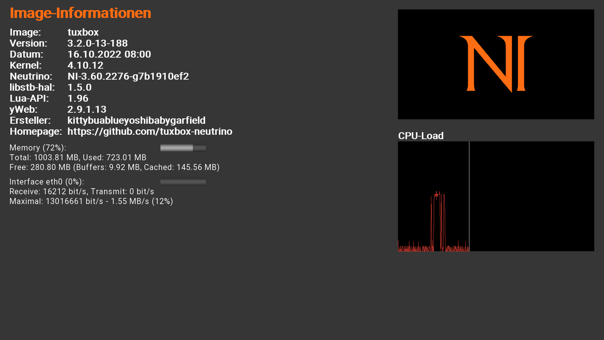

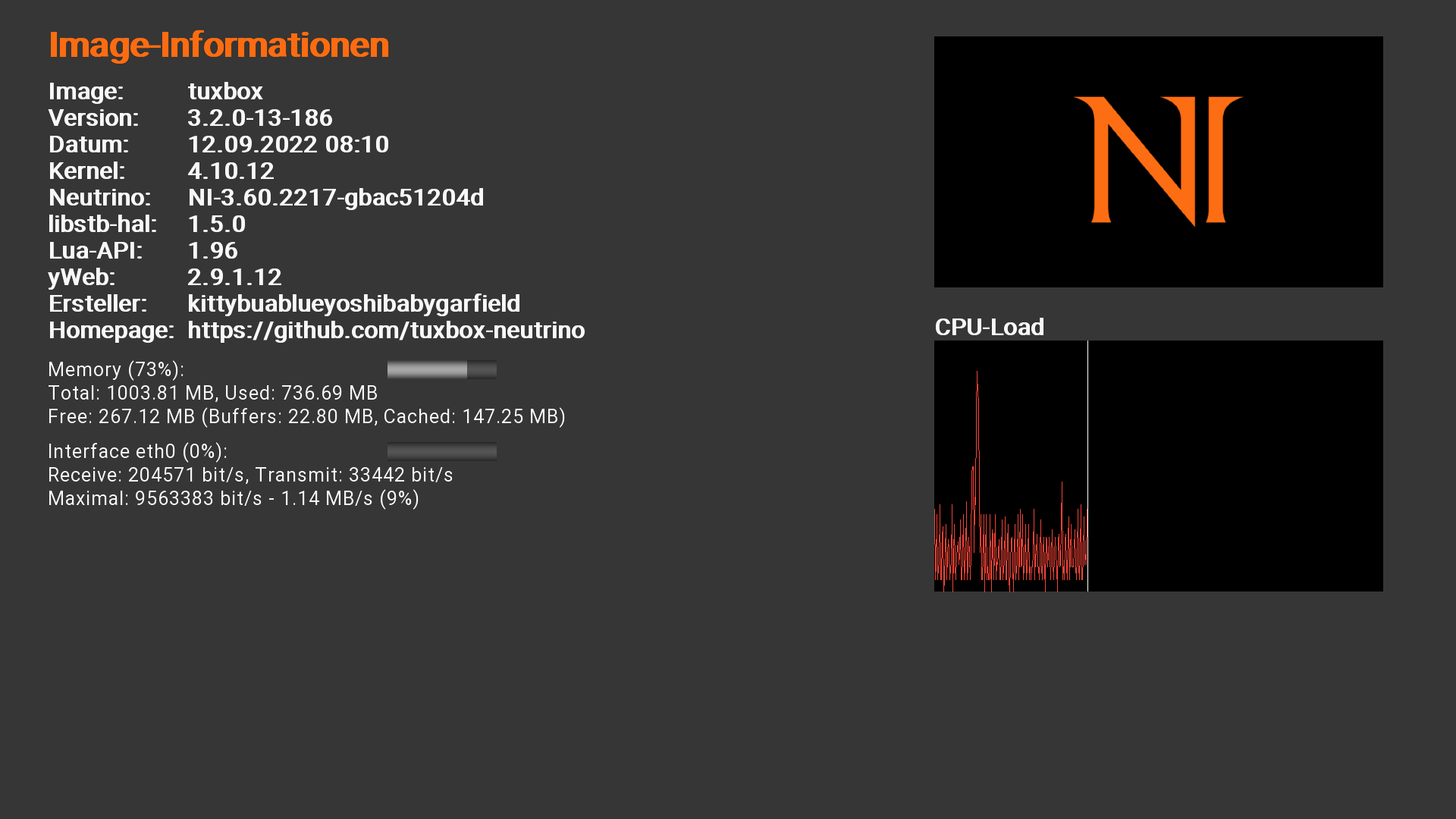

Hey Schau was ich gemacht habe habe ja Neutrino, Tango , Tuxbox normal gebaut ! Und gestern mit Tuxbox Git (Tuxbox) ein ni + tango Images und das lustige jetzt geht sogar ipk auf Neutrino samt KODi und vieles mehr ! Aber habe lange herum getan man muss einiges ab ändern beim Bau bei den Daten unter anderem auch das im Link alles rote weg und Flouver extra ni bzw Tango ! Ein bre2ze4k kann ich per p.n. zukommen lassen bzw Tango aber nicht über Tux normal für hd51 baue ansonsten nur bre2ze4k! Eventuell mache ich mir mal die Mühe für h7 aber momentan wenig Zeit viele Arzt Termine stehen vor mir ! KODi funktioniert wie bei Tuxbox original nur muss man es selber über telnet installieren bei Tux gibt's halt einen Packet Manager! Mfg kittybua! ;)
https://www.mediafire.com/file/mlanxl5y ... i.zip/file
Re: WWIO BRE2ZE 4K

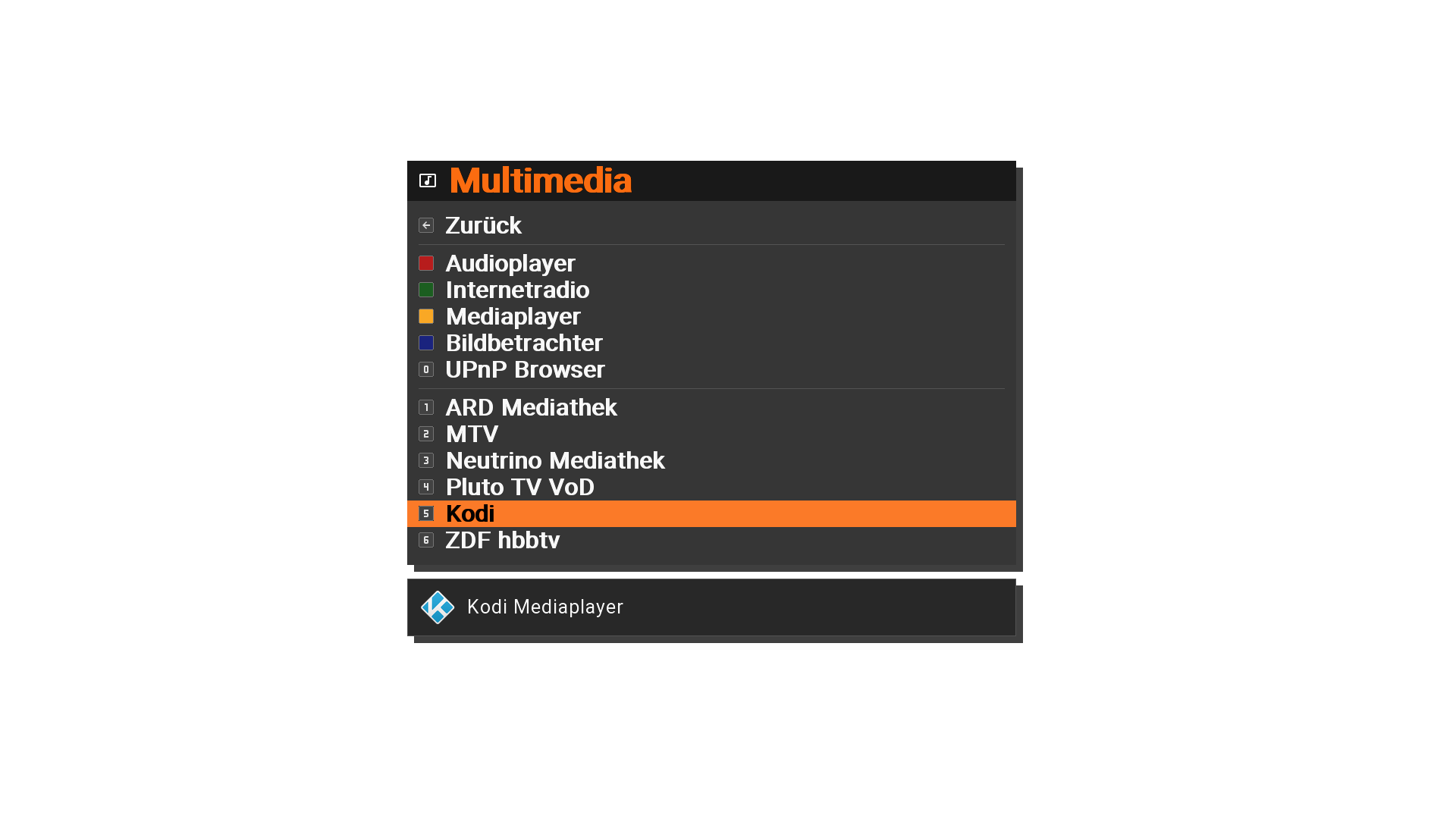

Kittybua1210! hat geschrieben: ↑Di 13. Sep 2022, 08:48 KODi funktioniert wie bei Tuxbox original nur muss man es selber über telnet installieren bei Tux gibt's halt einen Packet Manager! Mfg kittybua! ;)
Das hört sich interesant an, wo findet man das fürs NI?

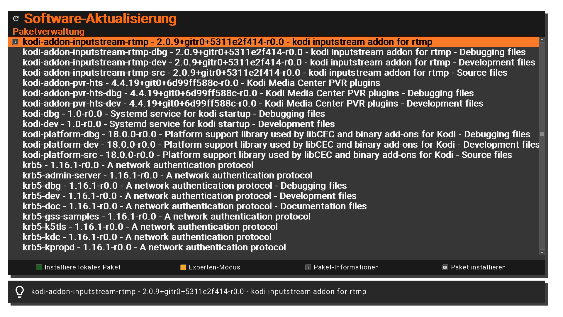

P s. Und dann hat man alles dabei bei Packet Verwaltung
Hoffe ich bekomme es noch hin mit original Ni und opkg statt Tux original mit Ni ! Wäre ein Traum Ni mit opkg von Tux finde die Kompi mit Ni Tux bzw Tux Ni ist mächtigste dann was es gibt beide vereint !
Opkg Test bei neutrino allgemein zum finden von mir ! Mfg kittybua
