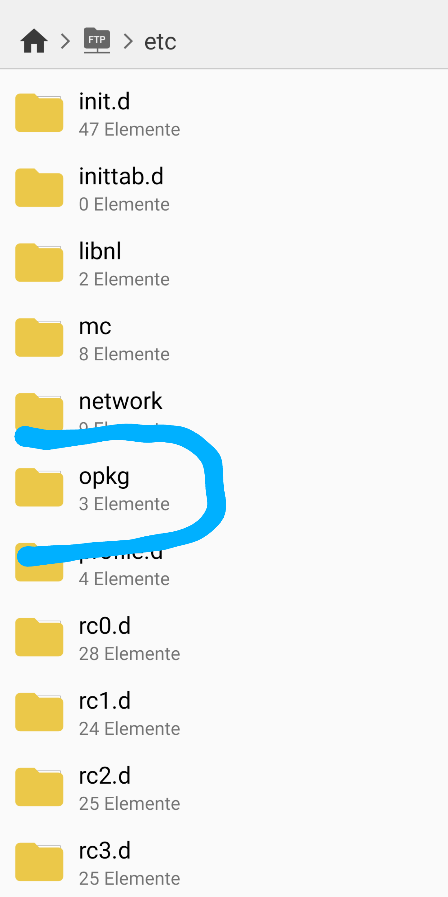

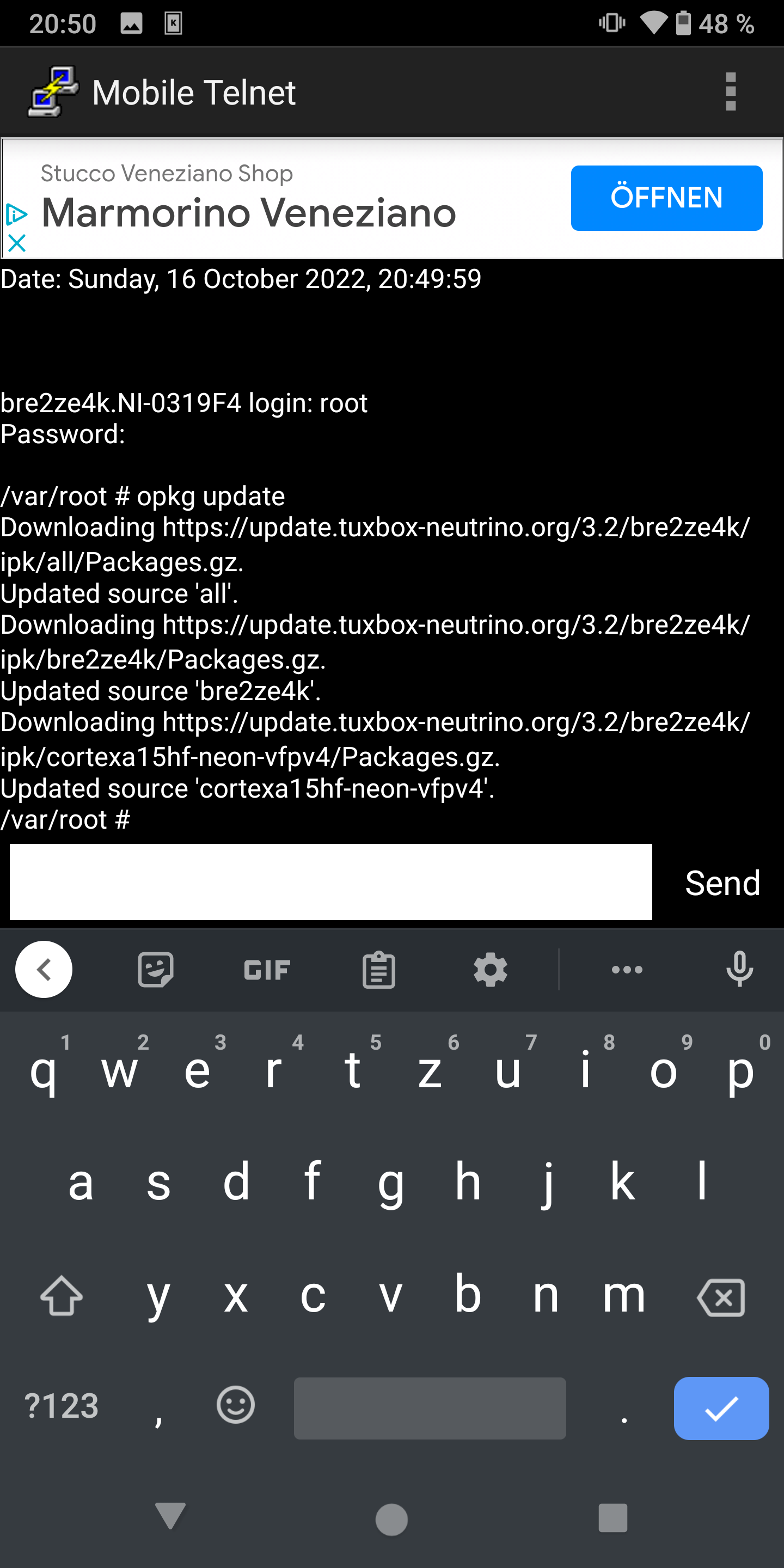

Hey ! @vanhofen nur kleine Frage habe aus Spaß mal beim Image Bau - make opkg gemacht und siehe da er baut sehr viele Sachen auch von yocto mit ! Was geht damit dann alles ! Muss ja einen Sinn ergeben oder ? Es ist halt nicht bei etc opkg sondern in root und usr lib dann ! Danke mfg kittybua
Kittybua1210!

P s. Cool jetzt ist beim Image original Ni sogar opkg bei etc , also wäre es doch möglich ipk von Feed zum installieren ! Teste das mal an später ! Wäre klasse original Ni mit KODi mehr muss nicht sein ! Mfg kittybua :heart_eyes:
P s. Ne geht irgendwie nicht hängt jetzt bei Boot ! Komisch aber telnet geht wohl es hängt ! Teste morgen oder am Abend weiter mal! Die feeds gehen mit opkg update und opkg install kodi etc etc aber bild keines da halt ! Habe es so halt mal probiert über telnet das geht ja auch wenn es bei Boot hängt ohne Bild ! Feed von tuxi rein gemacht
