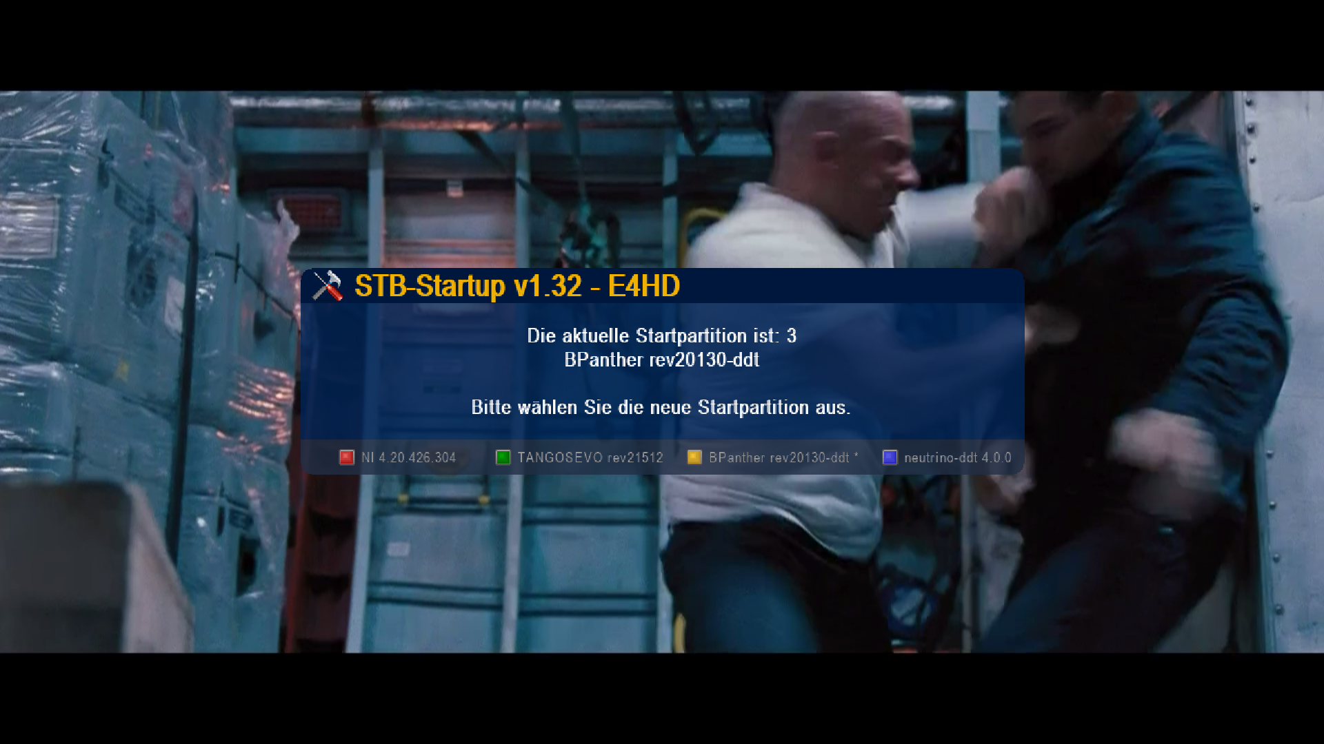

ich musste heute auch recovern und das hat fehlerfrei funktioniert mit einem 512MB SanDisk Ultra Fit USB 3.1 Flash Drive (wie ich finde ein sehr guter und schneller Stick, hab ich schon seit Jahren fest am Laptop weil super klein). Der Stick ist eh heute gekommen und ist als Laufwerk für die Box vorgesehen. NI-Image auf den vorformatieren Stick gespielt und recoverd.
Ich wollt mal wieder schlauer sein und hab versucht das BPanther-Image via USB-Write (also nur das reine Flash-Image nicht das Disk-Image) in eine freie Partition zu spielen, was laut Telnet auch erfolgreich war. Jetzt steht im BPanther-Forum auch, dass das erste Setup mit dem Recover-Image erfolgen muss, aber der LCD-Bildschirm bleibt schwarz, der Fernseher eh und umstellen auf Startup-1 (wo noch das originale OATV installiert war) hat nichts funktioniert, die Box hat keinen Mux mehr von sich gegeben, war im Lan auch nicht erreichbar. Dabei hate ich gedacht, dass zumindest das Zurückstellen auf Startup-1 funktionieren würde, wo ich schon bei der Installation des NI-Images ofgwrite genutzt habe = nichts an den originalen Partitionen verändert habe, aber... falsch gedacht :) Naja mit nem Backup vom var-Ordner des vorher installierten Images vom 4.11. war die Box schnell wieder hergestellt.
Ich finde im BPanther-Forum nichts dazu und hier auch nur die Infos, dass es einige User parallel zum NI installiert haben: gibt es ein BPanther-Image für das originale E4HD-Partitionslayout (da liegt das Problem doch, wie ich das verstehe) ? denn so direkt möchte ich auf diese Reset-Option nicht wirklich verzichten (selbst wenn ich aktuell noch das Image in Bank-1 direkt benutze).

alles gut, ich hab nix anderes geschrieben, wie das es mein eigener Fehler war, dass ic davon ausgegangen bin, dass mit ofgwrite an den Partitionen nichts geändert wird und ich im Falle dass das Image nicht läuft ich über diesen Bootmanager problemlos zurück auf Startup-1 kann - das war halt mein Irrtum.
Gibt es denn die Möglichkeit das Image im alten Partitionslayout zu nutzen ? das war eigentlich die Frage :)

@Joerg: War auch nicht böse gemeint. ofg ändert selbst auch nichts, das ist schon richtig - und genau auch das Problem. Es MUSS aber eh die disk.img benutzt werden, wenn man denn auch den Notstart braucht oder benutzen will. Ist ja bei einer neuen Box auch eher kein Problem die komplett platt zu machen. Ansonsten halt Backup machen. :)
@Gorcon: Auch NI hat inzwischen das so umgestellt nach normalen Partitionslayout, man kann also auch diese nehmen und muß nicht zwingend erst mein Image benutzen. Hat aber vanhofen auch bereits geschrieben. Ansonsten ist das bei mir immer die gleiche URL mit Boxnamen als Subdomain, also demnach http://e4hdultra.mbremer.de - dort dann Verzeichnis USB (nur disk.img) oder MULTI (disk.img und Flash Image) wählen. Wobei derzeit http://e4hdultra.mbremer.de/Experimentell/ aktueller ist.

hmm, also jetzt kommt man schon durcheinander:
das NI hatte vor einer Woche doch auch noch das "neue" Partitionslayout im Disk-img. Und da hiess es doch (hier im thread): nicht laden, weil dann der Notfallreset auf Startup-1 nicht mehr geht und es gab am nächsten Tag ein neues Image im alten Layout mit welchem der Notfallreset klappen sollte ?!
Jetzt habe ich zum Recovern das NI-Image von gestern genommen und gehe davon aus, dass es das alte/originale Layout ist und die Notfallfunktion nutzbar ist auch wenn ich aktuell eh nur ein Image in Startup-1 habe (= wenn es nicht mehr läuft hilft im Moment auch kein Notfall-Reset).
Parallel verstehe ich es aber so, dass sich das BPanther auch aufspielen lässt in irgendeine Partition, wenn die Box mit dem Diskimage von NI recovered wurde ?
Ebenso lese ich unter https://forum.mbremer.de/viewtopic.php?t=2663 (darüber bin ich an das Flash-Image gekommen), dass BPanther auch laufen mag, wenn es in Partition 1 des alten Layouts installiert wird ? so direkt hätte ich da ja das OATV belassen, das hatte ich eh nur aufs Netzwerk konfiguriert um Telnet für ofgwrite zu nutzen und den Bootmanager zu verwenden, da hatte ich nicht mal eine Kanalsuche gemacht). Aber wo das nun eh weg ist, ist es auch egal, welches Image in Startup-1 liegt, auch wenn das im Idealfall ein eingerichtetes und funktionierendes Image sein sollte, was dann beim Notfallreset nutzbar ist. Aber wäre darin das BPanther-Image installierbar und es bleibt die Notfallfunktion erhalten ?

@Joerg: Nochmal zur Klarstellung: Nur mit dem normalen Partitionslayout funktioniert auch der Nostart nach Partition 1. Welches Image wo liegt bleibt Dir auch weiterhin überlassen, das ist wurscht - halt genauso wie früher auch, daran ändert sich nichts.
Joerg hat geschrieben: Sa 12. Nov 2022, 18:45das NI hatte vor einer Woche doch auch noch das "neue" Partitionslayout im Disk-img. Und da hiess es doch (hier im thread): nicht laden, weil dann der Notfallreset auf Startup-1 nicht mehr geht und es gab am nächsten Tag ein neues Image im alten Layout mit welchem der Notfallreset klappen sollte ?!
Korrekt.
Joerg hat geschrieben: Sa 12. Nov 2022, 18:45Jetzt habe ich zum Recovern das NI-Image von gestern genommen und gehe davon aus, dass es das alte/originale Layout ist und die Notfallfunktion nutzbar ist auch wenn ich aktuell eh nur ein Image in Startup-1 habe (= wenn es nicht mehr läuft hilft im Moment auch kein Notfall-Reset).
Auch korrekt.
Joerg hat geschrieben: Sa 12. Nov 2022, 18:45Parallel verstehe ich es aber so, dass sich das BPanther auch aufspielen lässt in irgendeine Partition, wenn die Box mit dem Diskimage von NI recovered wurde ?
Ebenfalls korrekt.
Joerg hat geschrieben: Sa 12. Nov 2022, 18:45Ebenso lese ich unter https://forum.mbremer.de/viewtopic.php?t=2663 (darüber bin ich an das Flash-Image gekommen), dass BPanther auch laufen mag, wenn es in Partition 1 des alten Layouts installiert wird ? so direkt hätte ich da ja das OATV belassen, das hatte ich eh nur aufs Netzwerk konfiguriert um Telnet für ofgwrite zu nutzen und den Bootmanager zu verwenden, da hatte ich nicht mal eine Kanalsuche gemacht). Aber wo das nun eh weg ist, ist es auch egal, welches Image in Startup-1 liegt, auch wenn das im Idealfall ein eingerichtetes und funktionierendes Image sein sollte, was dann beim Notfallreset nutzbar ist. Aber wäre darin das BPanther-Image installierbar und es bleibt die Notfallfunktion erhalten ?
Im normalen Layout läuft mein Image in jeder beliebigen Partition. ABER: OATV sollte man besser nicht lassen, weil die das "neue Layout" verwendet haben und somit also der Notstart nicht funktioniert. Wenn Du doch mal mehr Images probieren willst, hättest Du im Problemfall keine Möglichkeit auf was lauffähiges umzuschalten.
Und nochmal: Auch vanhofen hat umgestellt, die disk.img kann sowohl von mir als auch von hier verwendet werden, es wird das normale Layout dann geflasht und der Notstart ist damit möglich. Je nach disk.img ist natürlich in der ersten Partition dann das Image enthalten, von dem die disk.img war.
Hofffentlich nun klar. :)
Achja, noch nen gut gemeinter Ratschlag: Auch wenn es durchaus funktionieren kann, so sollte man besser nicht mit der Neutrino eigenen Funktion die eigene Partition flashen. Das kann klappen, kann aber auch schief gehen und dann startet die Box auch nicht mehr von dieser Partition.

vielen Dank, hat nun funktioniert :D
nachdem das NI soweit eingerichtet war davon ein Backup erstellt und in Startup-2 wieder eingespielt.
Dann in Startup-3 das BPanther-Image eingespielt und das hat dann auch gebootet und ich konnte danach auf Startup-2 zurück stellen um das NI wieder zu laden, während in Startup-1 ein konfiguriertes, laufendes NI als Notreserve sitzt.
