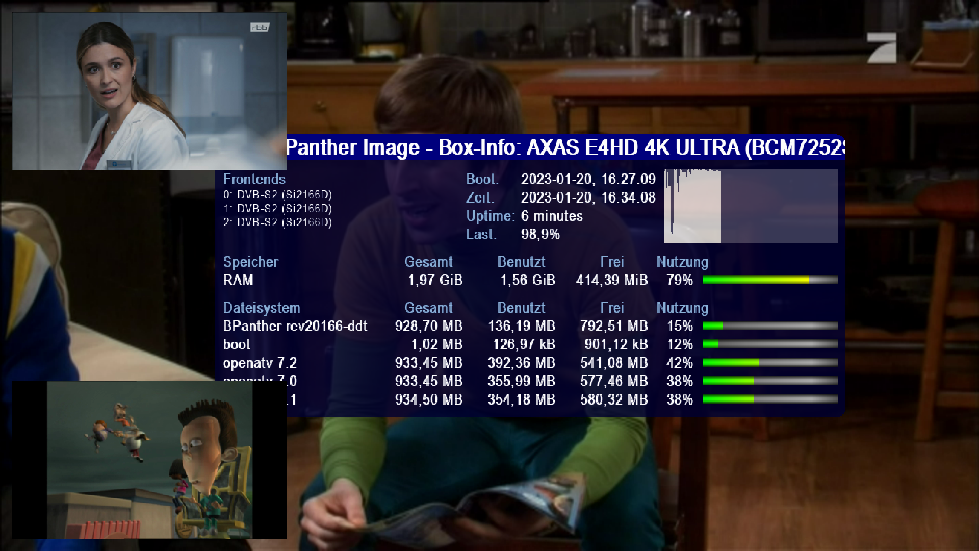

Achja, zu FFM PiP noch nen Bild. Wie unschwer zu erkennen ist das auch FFM PiP, da beim normalen PiP die OSD Fenster über dem PiP liegen würden. Unten links ist es übrigens Pluto Nick Space.

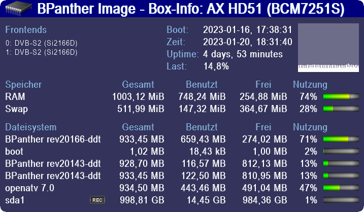

Nein, habe ich nicht aktiviert. Ich hatte daran mal gedacht bei der HD51, aber das mag die Box nicht bzw. das Kernel. Wer die Box mit Swap braucht (z.B. durch übermäßige EPG Daten) kann sich aber auch eine direkt in die eigene Partition anlegen lassen wenn es denn unbedingt sein muß.
Bei der E4HD aber nicht notwendig, die hat zumindest noch rund 400-450 MB frei (siehe oben), die HD51 nur 200-250 MB im Boxmode 1.
