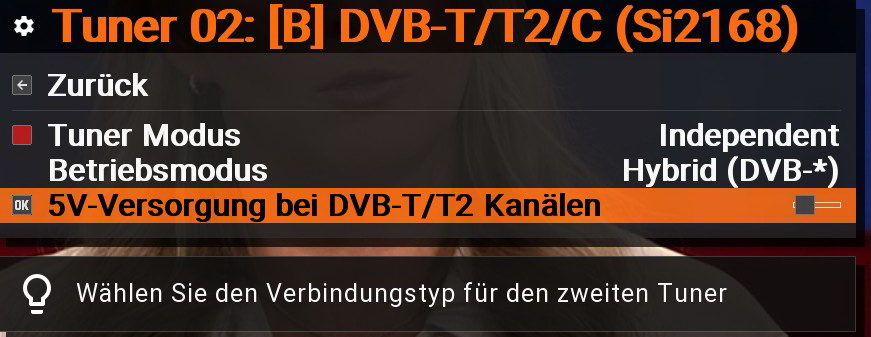

Meine HD51 schickt die 5V (eher mehr) auf Wunsch (Tunereinstellungen) auch an den DVB-T2 Tuner (ist ein Hybrid C/T2)
Umschalter (Axing) funktioniert einwandfrei. Antennenspeisung geht auch, wenn man das nicht sperrt.

OK, den Schalter für die 5'V habe ich eben auch gefunden. :thumbsup:

welchen Schalter???
Iirc kann die Axas das mit den 5V zwar prinzipiell, der Hersteller hat aber iwie geschlampt, da muss wohl eine Brücke am Tuner gelötet werden. Hatte ich damals im OATV-Forum gefunden, kA, ob ich das hier schon mal geschrieben hatte.

Don de Deckelwech hat geschrieben: ↑Do 4. Mai 2023, 17:04 Hi,
welchen Schalter???
Den im Tunermenü:

funktioniert der denn auch???
Beiträge: 3231
Has thanked: 202 times
Re: DVB-T2 Empfang
Ja, funktioniert. (ohne Lötarbeiten)
