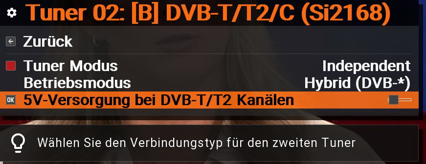

  • Scheint es wohl keine 5V Spannung für Aktivantennen bzw. Antennenumschalter (DVB-T/DVB-C) zu geben.

Meine HD51 schickt die 5V (eher mehr) auf Wunsch (Tunereinstellungen) auch an den DVB-T2 Tuner (ist ein Hybrid C/T2)
Umschalter (Axing) funktioniert einwandfrei. Antennenspeisung geht auch, wenn man das nicht sperrt.
Andere Hersteller unterstützen das wohl nicht.
Meine Frage dazu wurde damals mit "das liegt am Treiber" beantwortet.

Re: DVB-T2 Empfang
OK, den Schalter für die 5'V habe ich eben auch gefunden. :thumbsup:

Re: DVB-T2 Empfang
welchen Schalter???
Iirc kann die Axas das mit den 5V zwar prinzipiell, der Hersteller hat aber iwie geschlampt, da muss wohl eine Brücke am Tuner gelötet werden. Hatte ich damals im OATV-Forum gefunden, kA, ob ich das hier schon mal geschrieben hatte.

Re: DVB-T2 Empfang
Don de Deckelwech hat geschrieben: Do 4. Mai 2023, 17:04 Hi,
welchen Schalter???
Den im Tunermenü:

Re: DVB-T2 Empfang
funktioniert der denn auch???

Re: DVB-T2 Empfang
Ja, funktioniert. (ohne Lötarbeiten)
